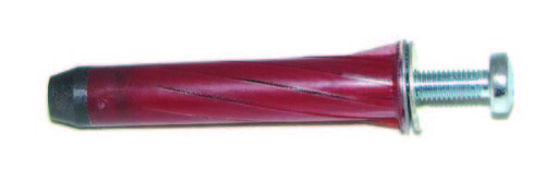

הסוגים של הדיבלים:
1. דיבל רוזט אדום. שילוב של פלסטיק-מתכת.
[ATTACH=CONFIG]387811[/ATTACH]
2. דיבל שרוול מתכת \ ג'מבו \ שושנה. ברזל-ברזל. חזק מאוד.
שני הדיבלים מאוד חזקים ובשניהם משתמשים לתליית מסכי LCD על קיר גבס ללא איתור ניצבים.
תשתמש בכמה שיותר דיבלים על מנת לחלק את המשקל על כולם. אם הטלויזיה לא כבדה, 6 דיבלים יספיקו (כולל מרווח ביטחון). אם היא כבדה שים 8 דיבלים.
