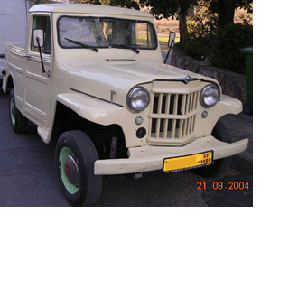

האם מדובר בוויליס דומה לזה ?
אם תוכל לצלם את הרכב ולשלוח תמונות אולי ניתן יהיה להעריך את המחיר בצורה טובה יותר, אולם חשוב לזכור כפי שכבר נכתב . . . המחיר הוא בין המוכר לקונה :razz:
בכל מקרה אם תחליט לקנות אשמח לעזור עם הנסיון המועט שצברתי
טל
תחביבים זה עסק יקר !!!
זה בידיוק כזה גם לפי התיאור של הבעלים וגם לפי אייך שהוא היום, היום אין את הארגז נשארה רק הקבינה והארגז נחתך ונזרק!
