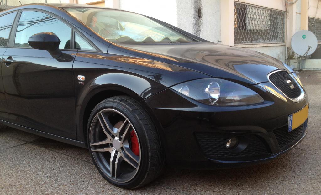

הנה הדמייה שעשיתי על הג'אנט שלי - מקורי ובצבע אפור כהה.
אני עדיין לא בטוח שזה יפה.

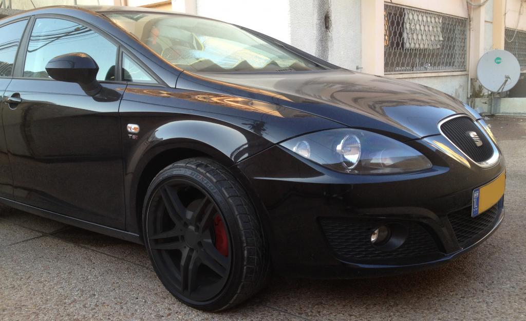

DPRT לי הספיקו 3 פחיות לגאנטים ל5 מעברים + טמבון אחורי הגאנט שלי 15 אז ל14 זה בטוח יספיק, תשתמש מלחתחילה בצבע הרצוי.
בהצלחה, ואל תשכח לנקות טוב טוב לפני, ואחרי הניקיון עם סבון לעבור עם IPA

לסיויק, שוב על טעם וריח אין להתווכח, אם אתה מבסוט על הצבע הלבן זה הכי חשוב, לא נעלב על שטויות שכאלה תאמין לי, היה לי אחר''צ פנוי, רצון לניסוי והסיפוק ענק.
שארקי לגבי התהליך, התחלתי בניקוי עם דלי מים, ומכשיר שטיפה בלחץ, הסבון שהשתמתי היה הזיינו המאוד אגרסיבי שמתי 2 פקקים בחצי דלי, עברתי עם 4 סוגי מברשות בחוזק שונה, להגיע לכל פינה ופינה, בסוף עברתי עם מיקרו פייבר.
אחרי שהגאנט התייבש נכנסתי לחניון המקורה, ניקיתי עם מיקרו וIPA בנדיבות.
אחרי זה עברתי עם מגבת מיקרו עדינה ומעט מעט לחה שעליה השפרצתי IPA רק לנקות אבק.
אחר כך עטפתי בשקיות סופר את בקליפר והתוף ובמסקנטייפ את הונטיל.
שכבה ראשונה על כולם, המתנתי 25 דקות בערך בין לבין, ככה עברתי 4 שכבות.
בגלל שסיימתי בחושך יצאתי יום אחרי לאור וראיתי את כל הנקודות שלא עשיתי טוב, והיו הרבה, ניקיתי עם מטלית לחה שוב את הגאנט וחזרתי על התהליך בשנית, עוד 3 שכבות לכל גאנט והתמדקתי באזורים בעייתים.
התוצאה לדעתי מעולה.
לגבי הטמבון, פרקתי לוחית רישוי, ניקיתי טוב טוב עם IPA, התייבש ועברתי על הכל 4 שכבות אחרי שאבטחתי אזורים בעייתים פינות ומנורת לוחיות רישוי במסקנטייפ.
העבודה על משטח ישר היא קלילה, והחומר יוצר שכבה יפה ואחידה, חומר מאוד רחמן לטעויות.
סה''כ עלה לי 105X3 ש''ח לפחיות, ו10 ש''ח מסקנטייפ.
