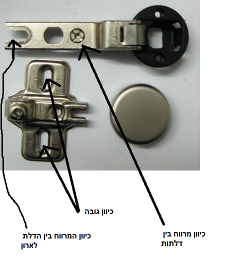

שחרר קצת את הבורג הרחוק מהציר וכוון עם השני. כשהוא במקום הדק את הראשון.
הרחוק מהציר שולט על מיקום הדלת בציר הניצב לחזית הארון. הקרוב לציר (בישנים זה בורג קטן יותר, בחדשים גדול יותר) שולט על מיקום הדלת בציר המקביל לחזית הארון, אופקית (כלומר משנה את המרווח שבין הדלתות כשהן סגורות). כדי לשנות את האחרון רצוי לשחרר מעט את הראשון.
אם צריך לשנות את הגובה של הדלת אתה צריך לשחרר את הברגים שמחזיקים את תושבת הציר עצמה- בשני הצירים יחד.
כל זה זה דיבורים באוויר. יש צירים ישנים בהם לא ניתן לכוון גובה ואם צריך מחליפים אותם לחדשים תואמים, בהם ניתן לכוון גובה. צלם את סוג הציר כדי שיהיה ניתן לתת תשובה רצינית.
קבל תרשים במקרה של הציר הכי נפוץ. יש גם פטנטים אחרים.
החורים בצורת חריץ מאפשרים להזיז את מיקום התושבת, מה שמשנה את גובה הדלת. בצירים ישנים אין את התושבת צלב, אלא ספייסר מפלסטיק ואין את הכיוון גובה. ניתן להחליף אותם לציר תואם שכולל תושבת צלב המאפשרת כיוון גובה. צריך לדעת איך להרכיב אותב ביחס למיקום החורים הישן.
