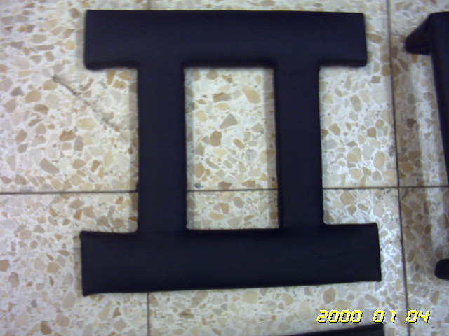

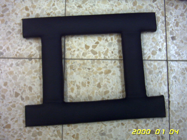

שאלה שמענינת אותי, לא כל כך קשורה בסאונד אבל היות והרבה המבקרים כאן עוסקים בבניה של תיבות לרמקולים רציתי לשאול, איך אני מיגע לתוצאה כזו?
ככה זה נראה לפני סקאי
הסיבה שאני מטריד את שלוות נפשיכם היא: אני משפץ רכב, והדש שלו סדוק למישעי (וכשאני אומר סדוק זה אומר שאין ס"מ אחד ללא סדק)
אין באפשרותי להשיג דש אחר במצב יותר טוב.
אני רוצה לנסות לצפות את הדש בסקאי (קשיח טיפה לא גמיש כמו בספה למשל).
הבעיה היא איך מיתמודדים עם כל הזוויות של הדש?
את ה"צורה" של הדש אני מחדש ע"י פוליאוריתן...
אני לא רוצה לחבר כמה חתיכות ולתת לדש מראה "מטולא"...
בקיצור, תשפכו טיפה אור על הנושא, אילו דבקים (עמידים בחום), אילו סוגים של סקאי (קשים טיפה, לא ממש רכים), איך אפשר לעבד את הסקי ועוד...

מניסיון שלי עם סקאי, קשה לי מאוד להאמין שזה אפשרי לעשות דאש שלם איתו, וכמובן למישהו ללא ניסיון (כפי שאתה מתאר)
הנה הניסיון שלי בתחום, לא רב אך לעבודה מסוג שלי לא צריך מיומנות אם בכלל..
אך ליצור מעטפת לצורה, זה כבר נושא אחר לגמרי שאני לא חושב שהיתי נכנס אליו.

גילי קח חתיכה לאורך כל הדשבורד של ספוג צר תדביק אותו לדשבורד ואותו תצפה בסקאי ככה יהיה יותר אסטתי.

הגלים לא אמורים להייוצר אם הוא נמתח גם לגובה, וגם לאורך בצורה אחידה,
(גל נובע מחוסר תיאום במתיחות.)
לגבי דבקים, חס וחלילה..... שום דבק לא יתן גימור אמיתי לסקיי.
אקדח סיכות, הרבה סבלנות, הרבה אכזבות בדרך, אבל בסופו של דבר אני מאמין שתגיע לתוצאה הגונה...
בהצלחה ונשמח לקבל תמונות ותפניות בפרוייקט
