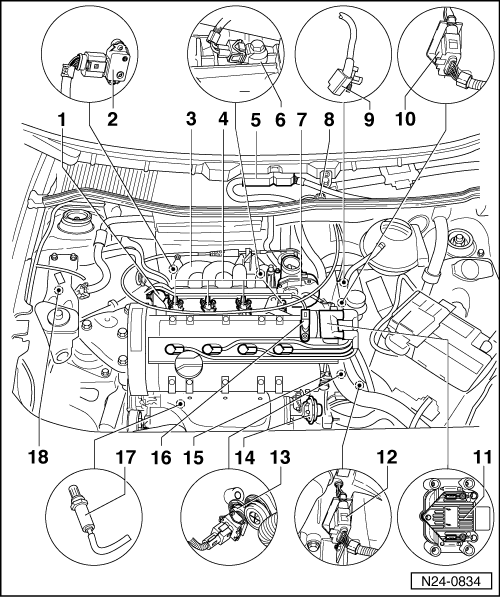

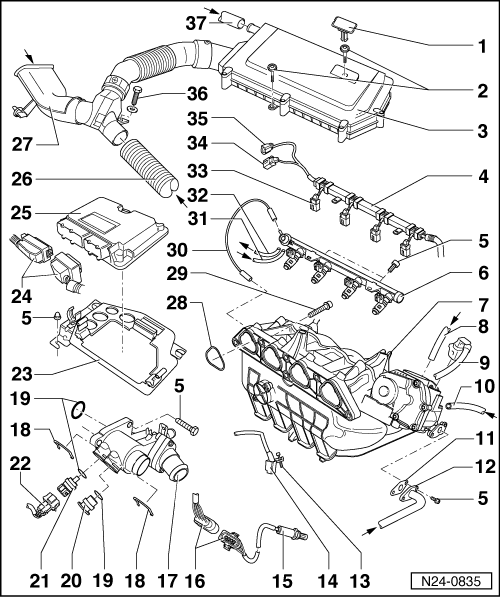

בגדול,מעל המנוע יש ריבוע שחור גדול,ואליו,בצד שמאל יש צינור עבה ושחור,ויש בו קרע שממנו יוצא אויר כאשר המנוע דולק.
ממה שאני זוכר הצינור מתחיל בריבוע השחור ויורד למטה דיי עמוק.
תוכלו בבקשה להתייחס גם לשאלה על הסל"ד?
ואגב,הקלאץ נורא קשה,מה עושים כדי שיהיה רך?
הצינור שסימנת הינו צינור של נשם בית הארכובה ורצוי להחליפו באחד חדש אחרת כול תא המנוע עלול להתלכלך מאדי שמן מנוע.
