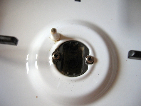

ב-Sauter אהבתי את זה שאין את הבריכה איפה שהדיזה, וגם הדיזה נראית ככה (ראה תמונה ראשונה).
בכל שאר הכיריים זה נראה כמו בתמונה השניה:

גם בדה דיטריצ זה אותה שיטה של מבערים
פטנט מעולה במיוחד אם קוראים לאשה מוניקה
