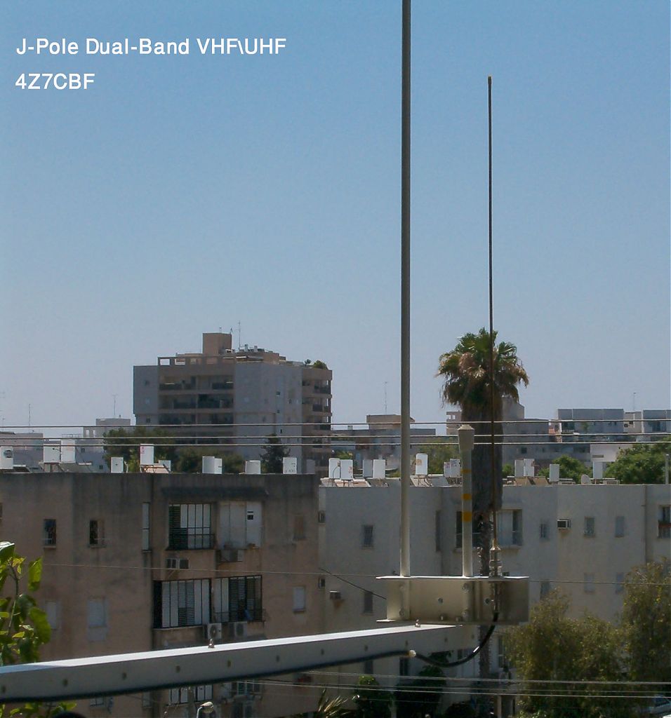

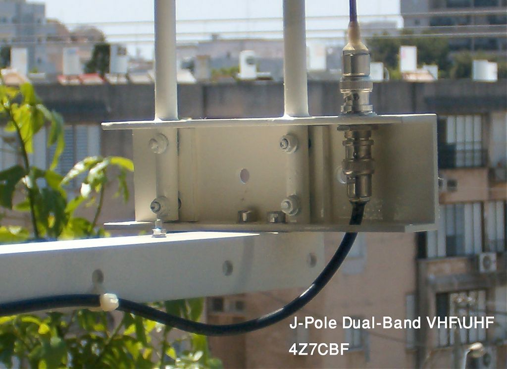

הסיבה שבגללה אני רוצה לצפות חלק עשוי מאלומיניום באבץ היא לשם הגנה בפני איכול.
החלק שייך לאנטנה שבניתי אשר מותקנת מחוץ לבית וחשופה לגשם (מצורפת תמונה של האנטנה שבניתי).

סודי ביותר ! האנטנה בתמונה המצורפת מיועדת לקליטה/שידור בשני תדרי עבודה של חובבי רדיו קרי 2 מטר ו-70 סנטימטר.

ידידי, כול האנטנה עשוייה מאלומיניום והבסיס כולל הזרוע עשויים מאלומיניום אשר מחוברים לארקה לכן זה לא משנה אם הצבע מוליך או לא מוליך מבחינה חשמלית.
זו לא אנטנה מסוג משטח ארקה או יאגי שגם שם זה ממש לא משנה אם הבום המרכזי עשוי מפלדה/אלומיניום או נחושת כול עוד קיים בידוד בין האלמנט המקרין לבום.
