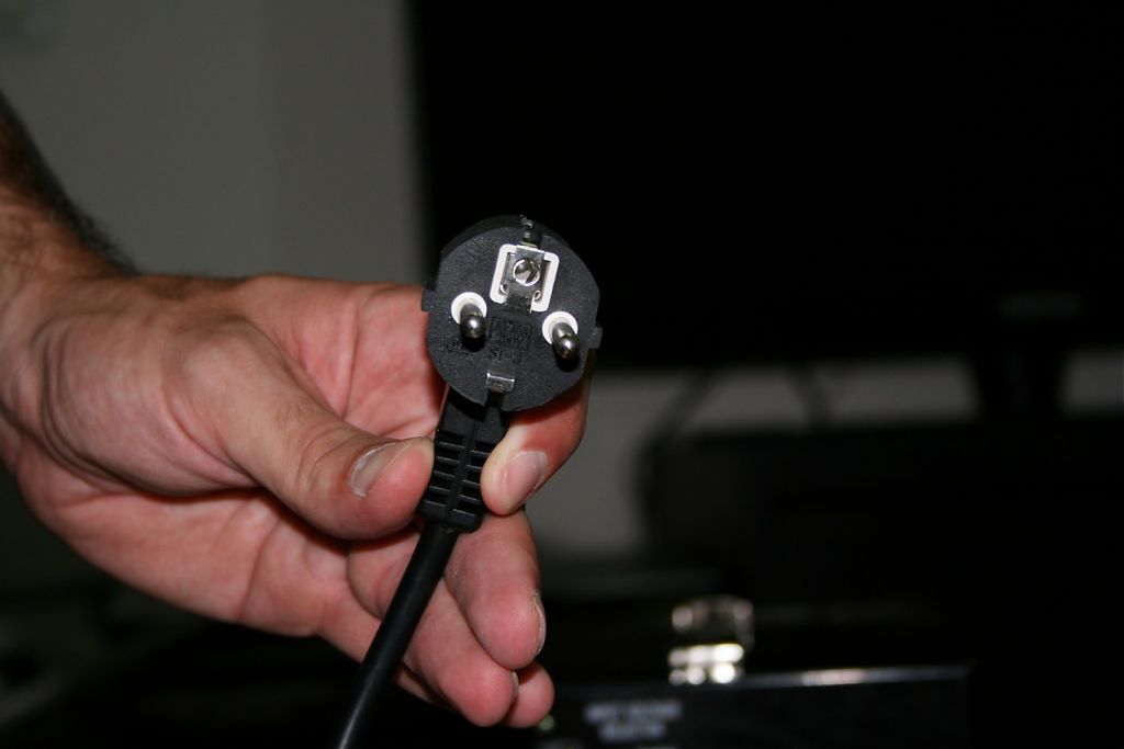

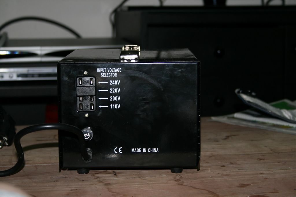

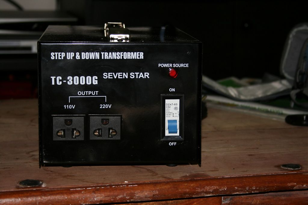

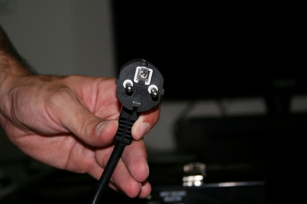

שלום רב קניתי בארה"ב שנאי .
התקע שלו הוא תקע אירופאי עם שני פינים , האם כתוצאה מכך אין לי הארקה -ויש סכנה שאני יתחשמל .
האם יש צורך להחליף את התקע לתקע ישראלי בעל שלוש פינים .
להלן תמונת של השנאי .
תודה מראש .

"תקע אירופאי" זה מושג רחב בערך כמו "מכונית אמריקאית".
בתמונה שלך מדובר בתקע שעובד ספציפית בצרפת, ספרד ועוד כמה מדינות ביבשת.
בצרפת - פין שיוצא מהשקע מתחבר להארקה (החור באמצע).
בשאר המדינות - שני הצ'ופצ'יקים בחלק העליון והתחתון של התקע מתחברים לטרמינלים תואמים בשקע.
לשאלתך, בכבל אמור להיות גיד הארקה, לכן מומלץ בחום להחליף את התקע. לחילופין, אם מדובר במיקום קבוע,
ניתן להתקין שם שקע תואם ולא לגעת בכבל.
בהצלחה.
