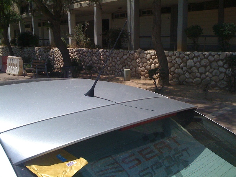

אני מבקש עזרה בלפרק את האנטנה ברכב, כמו שכתוב בכותרת, אני מצרף תמונה להמחשה
אגב אני מתכוון רק לאנטנה עצמה בלי הבסיס שלה.
הברגתי את האנטנה הנוכחית החוצה אך היא מסרבת לצאת מהבסיס.
אני יודע שאלה קצת דבילית אבל אני לא רוצה לשבור משו בטעות :)
סובב את האנטנה עד שהיא כבר מסתובבת במקום.
יד אחת על בסיס האנטנה ויד שניה על האנטנה עצמה ומשיכה חזקה החוצה.
ממש חזקה :twisted:
בהצלחה

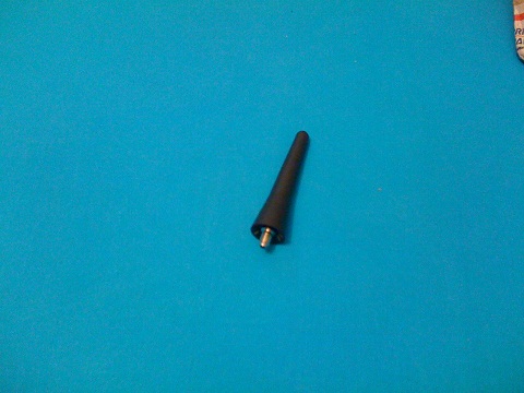

האנטנה הזאת ממש עקשנית :)

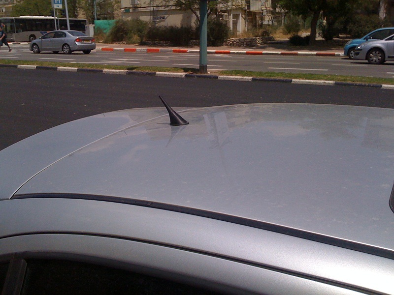

התוצאה.
סורי על האיכות , צולם בטלפון.
בקשר ללכלוך, בעיה לגור בנגב יירד גשם בוץ לפני כמה ימים :)

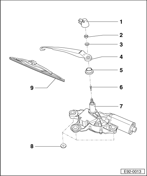

אגב אתה יודע איך מפרקים את המגב האחורי? יש לי מגב של פולו שאני רוצה לשים במקום
אז זהו שזה מה שעשיתי אחרי פירוק הבורג כל הזרוע מסרבת לצאת החוצה, אולי גם פה צריך משיכה חזקה מאוד מאוד?
עזבתי את זה כי פחדתי לשבור את החלון מרוב הכח שהפעלתי בשביל להוציא את הזרוע החוצה
ידידי היקר,
זרוע המגב תפוסה ממש חזק מכיוון שזה חיבור של קונוס נקבה עם קונוס זכר והקונוס הינו בעל חריצים לאורך.
אל תנסה לפרק באמצעים אלימים מכיוון שאתה עלול לגרום לנזק.

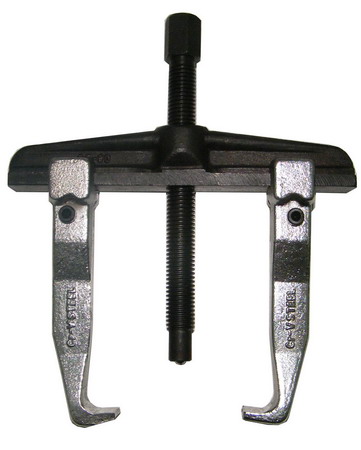

הדרך הפשוטה והמהירה היא בעזרת חולץ ייעודי או בעזרת חולץ מיסבים קטן (אצלי זה עבד מצויין).
