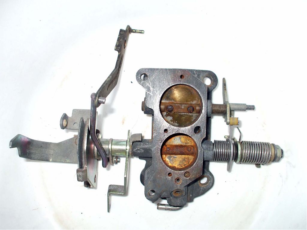

זהו חלקו התחתון של הקרבורטור של סובארו, בו תמצא את שני הצירים, אם ישנו חופש מרגישים כאשר משחקים עם הציר למעלה ולמטה, ממש כמו שמזהים חופש בציר מפלג (רק שבמפלג משחקים לצדדים)
במקרה שלי, לא שהיה חופש אלא הצירים היו תקועים ברמה שלא היה ניתן בכלל לפרקם.
בסיס הקרבורטור ישב בשמן WD40 ושמנים וחומרים אחרים קרוב ל3 חודשים ואפילו יותר וגם אז הצלחתי לפרק רק ציר אחד.
הציר השני לא זז ננומטר ולא הצלחתי לפרק את הפרפרית. חלק זה הופשט מחלקי המאייד שניתנו לפירוק והשלכתי את הבסיס למשכבו.
