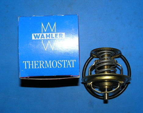

רכשתי היום נוזל קירור ותרמוסטט , המוכר מאוד המליץ, "מוצרים גרמיים תואמים למקורי"
איך אם לא מדובר במוצר איכותי - יוחלף בהקדם

זה הטרמוסטט שדיברתי עליו גרמני OEM של חברת וולר .
את הנוזל קרור אני לא מכיר ואני ממליץ להשתמש רק במקורי .
