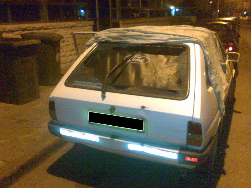

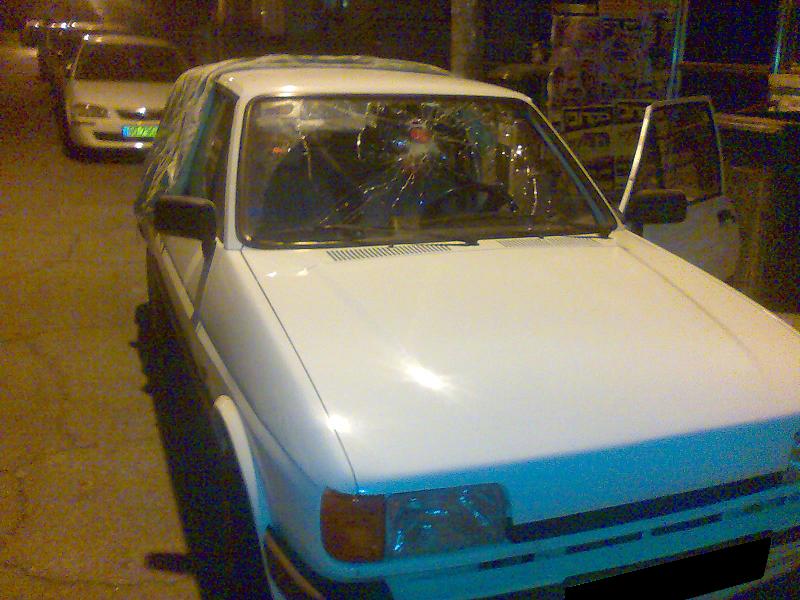

הייתי מאוד רוצה לעזור לך...
אבל אני צריך קודם לשים את הידיים על אותו אחד ש"דאג" לחידוש בשמשה שלי!
:bad-word:
