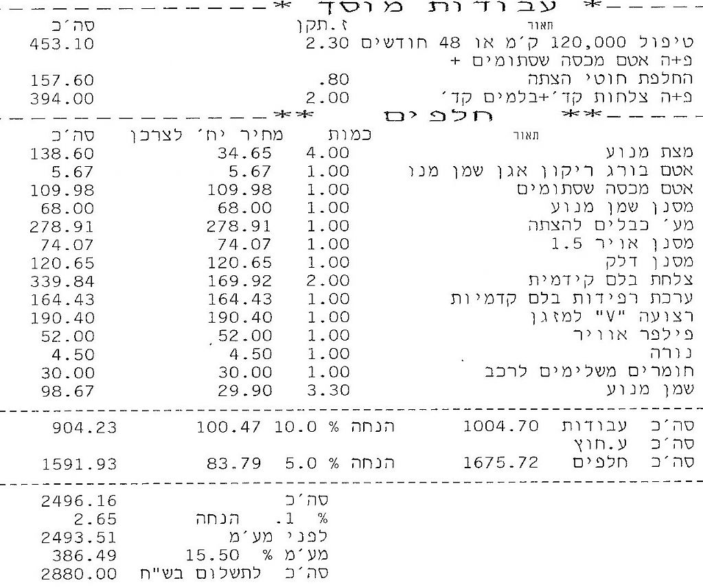

שלום לכולם,
קניתי יונדאי 98 מנוע 1300 וביצעתי לו טיפול גדול כולל ברקסים צלחות פלאגים וכו'- המחיר נראה מוגזם -2900 ש"ח
מה אתם אומרים?
תודה ,
מוטי
אם מדובר בחלקים מקוריים בלבד המחיר מצליח איכשהו לעלות על ההגיון .
עשיתי טיפול לגולף שלי שנת 97 ועלה לי יותר זול.
אטם מכסה שסתומים מקורי 70 ש"ח.
4 פלאגים (3 אלקטרודות) 90 ש"ח של דנסו.
זוג צלחות בלם 120 ש"ח.
רפידות בלם 80 ש"ח לא סיני.
פילטר שמן מקורי 50 ש"ח
פילטר דלק מקורי או לא מקורי סתם חארטה 30 ש"ח.
שמן מנוע איכותי 90 ש"ח
פילטר אויר עולה 40 ש"ח השארתי את הפילטר פתוח.
חגורת טיימינג מקורית 70 ש"ח .
טרמוסטט 40 ש"ח.
עבודה על טיפול 10000 שמן ,פילטר שמן/דלק פלאגים טרמוסטט =150 ש"ח יכלתי גם לעשות את זה לבד לא היה לי חשק באותו יום.
עבודה על החלפת טיימינג 200 ש"ח זול אני יודע מכיר את המוסכניק.
עבודה על החלפת ברקסים צלחות + רפידות 150 ש"ח.
אטם מכסה שסתומים החלפתי לבד.
הטיפולים בוצעו מפעם לפעם כולם באותו חודש.
WTF מה זה חומרים משלימים לרכב ?
מה הוא קיבל במוסך ? וויטמינים , סטרואידים ? מה זה הח'ארטה הזה ?
וסעיף 'ההחלפה ' של חוטי ההצתה - על העבודה גבו סכום עתק בהתחשב בסוג העבודה .
בקיצור - פעם הבאה תבדוק טוב מה המחיר שדורשים ממך לפני ביצוע העבודה .
אין לי ספק שיכולת לשלם פחות הרבה פחות במוסך אחר .
