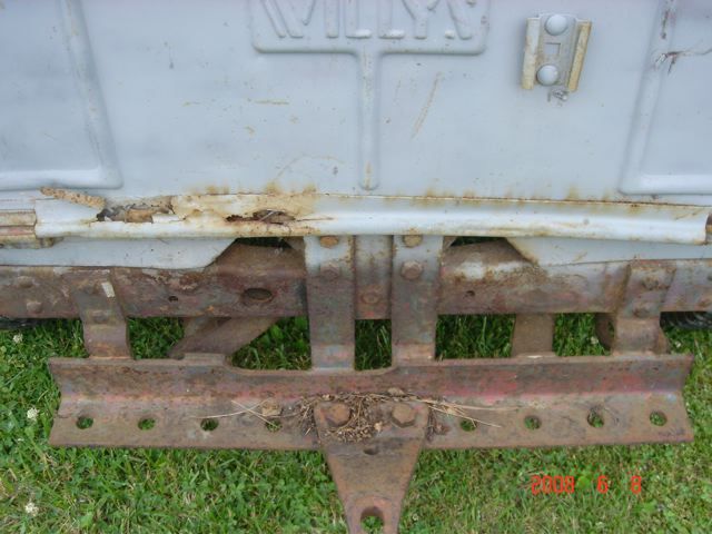

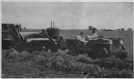

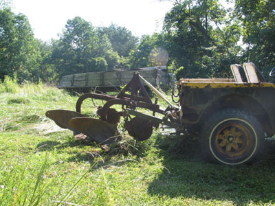

בשנות ה-40 היה וו גרירה עם תפוח לרכב צבאי ? זאת לא המצאה אזרחית לקמפרים ?
לא רכב צבאי.
ראשית שנות החמישים.
1947, וו גרירה אחורי של WILLYS מיוצר ב OVERLAND OHIO. כן,ממש על אותו קו יצור של התצורה הצבאית.
הוו הקידמי נולד באמצע שנות החמישים לאחר שנולד הצורך לגרור את הכלים החקלאיים בשורה, (כמו העגלות של המזוודות בשדות תעופה על המסלולים). מאוחר יותר אומץ בהרחבה על ידי הקמפרים.

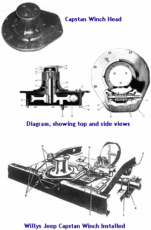

ואם כבר לדיק...כננת לא חוברה לגל הארכובה. הכננת המכנית התחברה אל אותו המקום שאליו חובר ה pto וזה אל פתח שנימצא באחורי תיבת ההעברה. משם ניתן היה להוציא ציר לאחורי רכב ולהניע בו כל שרוצים, או להוציא ציר אל פני הרכב ולחבר לכננת כפי שאכן נעשה. אני בחרתי להתקין לפתח הזה overdrive מה שעושה את הנסיעה למהירה יותר ושקטה יותר. וגם חסכונית יותר.

אצל דורון סגל (ובאנגלית) - ווינץ'
אצל אריה (ובעברית) - כננת
ואצל בני (ובגרמנית) - הספל....:-)
אריה, תרגע....:x
קפסטן ווינצ', אכן מחובר לפולי של המנוע! זה שמורכב על גל הארכובה.
Capstan Winches
The capstan winch is invariably driven by engine power. If mounted on the front, as on this 1948 Land Rover, the power usually comes from the front of the engine crank-shaft pulley via a dog-clutch. The rare, rear-mounted capstan winch is driven by a transfer-case power take off (PTO

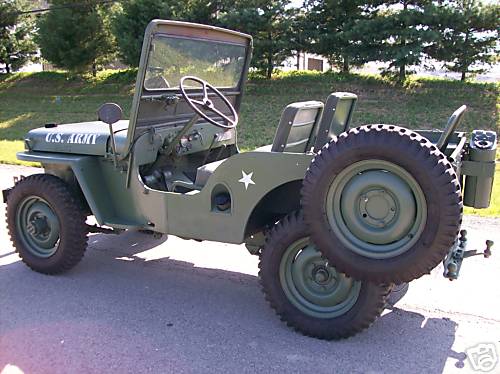

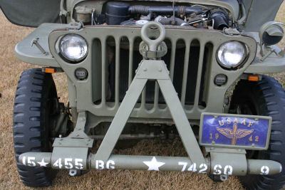

בנושא וו גרירה קידמי. זה עתה עילעלתי בספר שמספר על ההיסטוריה של הג'יפ, וראו זה פלא (גם אני לא האמנתי בתחילה) ביותר מתמונה אחת, הוו גרירה הקידמי הותקן בויליס (MB) כבר ב1944 בחלק מכלי הרכב שהשתתפו במערכה באירופה.
אני מתנצל על ההטעיה שלי שמדובר בהמצאה משנות ה50.
  • חודש מאוחר יותר...
בנושא הוו גרירה הקידמי. לא שכחתי ובקרוב אעלה תמונה ממלחמת העולם השנייה של ג'יפים אמריקאים באירופה מצויידים בו.
אז לכל מי ששאל אותי בה"פ, עוד מספר ימים.
(הסורק שלי הלך)
שוקה, שלא תגיד שלא עוזרים לך...:wink::lol:
