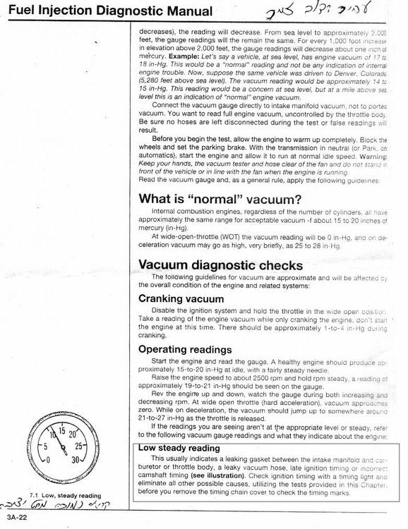

1 חבר שעון ואקום ,ותאר איפוא המחט עומדת בשעת זיוף ,כך נבודד את הבעיות המכניות מהחשמליות
יתכן כי יש משיכת אויר מהאינגקטורים עקב התחממות קשה,מנוע הסרק ,יתכן כי סעפת היניקה התעוותה בדוק בעזרת ספריי קרבורטורים בזהירות לאיתור מקום הדליפה

האם דוושת הבלם תקינה בפעולתה? (חושד במשיכת אויר)
אגב לחץ הדלק אמור לעמוד על 2.7 בר בצינור המזרקים
מה עם שעון ואקום?

קח אקדח הצתה (רק לשם בדיקה) ובדוק את קידום ואיחור ההצתה ,אם יהיו שינויים מרחיקי לכת ,חפש את חיישן נ.מ.ע

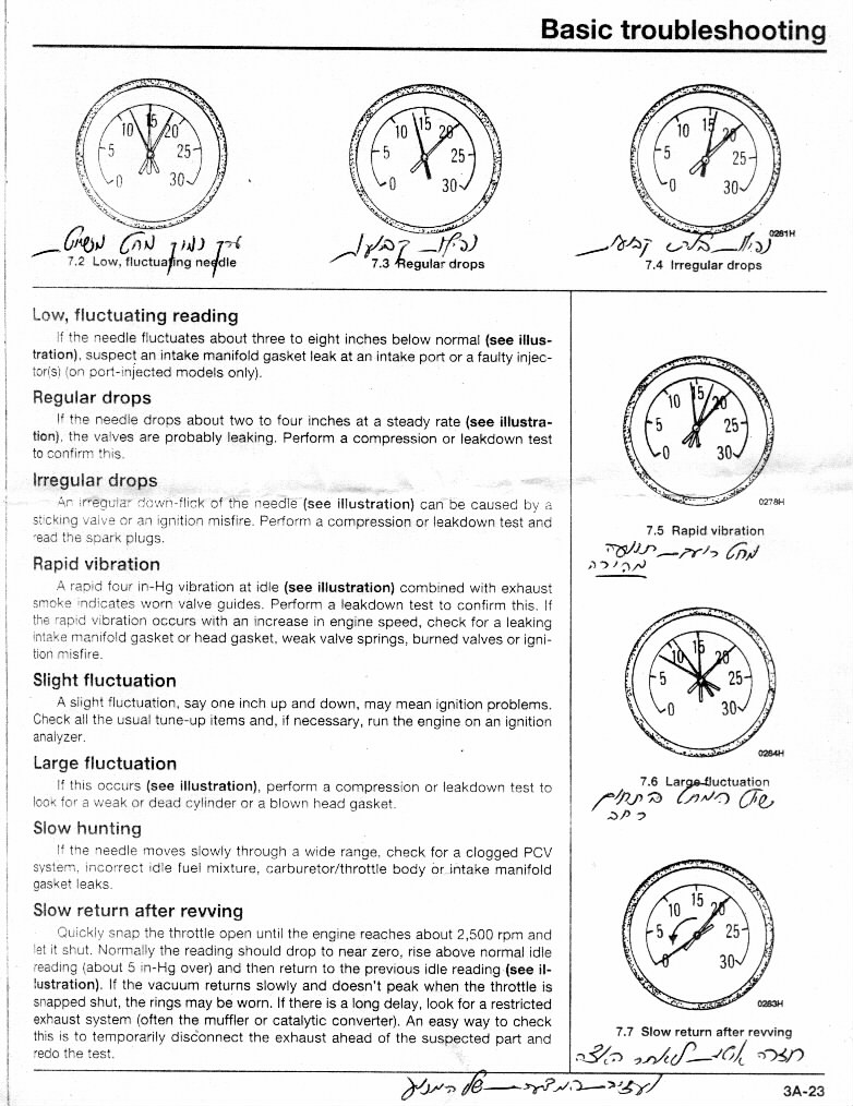

כנל תופס לגבי שעון ואקום ,ואקום נמוך עלול בין היתר לסמן איחור בהצתה
אתה מתכוון ל11 אינטש כספית HG זה ואקום נמוך מאוד המעיד על משיכת אויר אמור לעמוד על 22 עד 25 אינטש כספית HG כאשר המחט יציבה לא משייטת ולא רועדת

PSI היא יחידת לחץ
ואקום נמדד ביחידות של אינטש כספית בדרך כלל
ומכאן הבילבול
בכל אופן המספר 11 בשעון הואקום לא תקין ומעיד על משיכת אויר

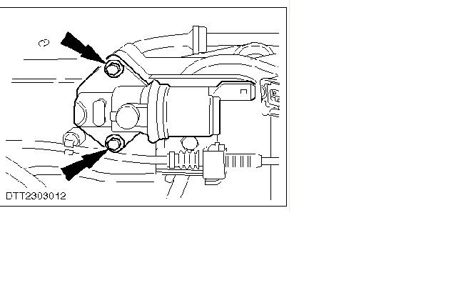

יתכן כי מנוע הסרק תפוס במצב פתוח,בדוק האם בוכנית הנחושת הנדחפת על ידי המנוע אינה מלאה בפיח עזר לי ניקוי בעזרת ספריי קרבורטורים ,או תגובתו איטית או החיווט אילו או מתח נמוך יתר על המידה עקב מגע לא תקין ,הארקה ,או אות מוצא המחשב בפין הנל לא תקין

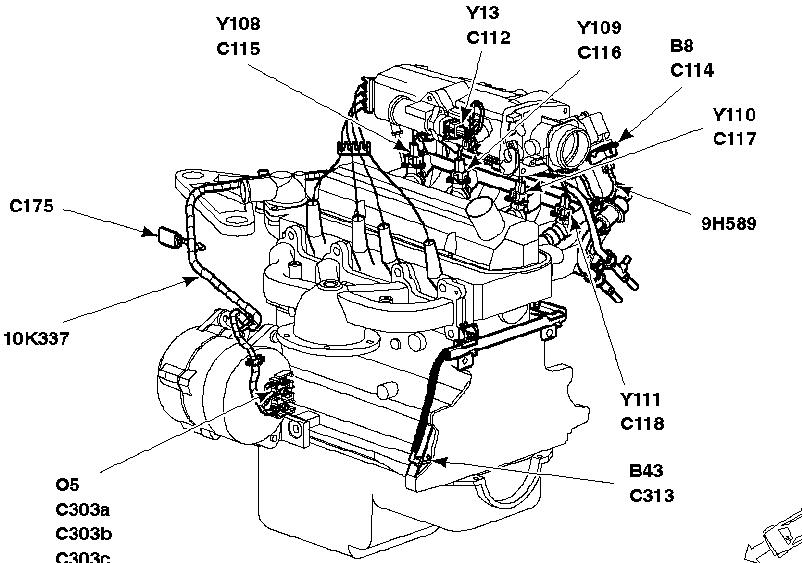

האם זה המנוע בתמונה השלישית?

כן נראה כמו בתמונה השלישית.
