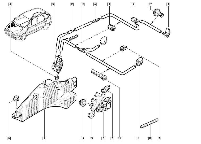

הבעייה שלך מוכרת גם לי (מגאן קופה). אישית, אין לי זמן כרגע לפרק ולבדוק את המשאבה של המתזים.
המשאבה (ישנה רק אחת) אצלך היא בעלת שתי יציאות (כמו באיור חלק מס' 5).
לא ממש בעייה לפרק אותה ולבדוק. יש צורך להוריד גלגל ימני קידמי + מגן בית הגלגל ואז תגיע אליה.
משאבות כאלה נמכרות ב-EBAY.UK סביב ה-9 פאונד.
צירפתי איור שיוכל לעזור.
ליאור

לא הצלחתי להגיע למשאבה. פרקתי את מגן בית הגלגל כפי שהצעת, אבל המשאבה נמצאת בחלקו האחורי של המיכל ולא הצלחתי להגיע אליה.
האם יכול להיות שאין ברירה וחייבים לפרק את כל הכנף?
מאיפה יש לך את התמונה הזו שצרפת? אולי שם יש גם הסברים מדוייקים?

טוב, אז כמו שהבטחתי אני מעדכן אותך לאחר שהיום תיקנתי את כל העסק לבד - אצלי הבעייה נבעה מאבנית שהצטברה במס' מקומות:
היות וכתבת שכבר הורדת את הגלגל והבטנה, לא אפרט איך לעשות זאת.
(אני מתייחס לצדדים כאילו אתה יושב עכשיו מול בית הגלגל)
הבטנה מחולקת לשני חלקים. את החלק הימני תפרק לגמרי (בזהירות על צינורות הבלמים ואף פעם לא בכוח).
את הבטנה השמאלית תנסה להוריד לגמרי או לפחות את כל החלק שמתחיל מלמטה.
מצד ימין למעלה מחובר קונקטור עם קליפס (ניתן להוריד את המחבר מבלי לשמוך את הקליפס מהחיבור), תנתק אותו.
עכשיו תתבונן בשרוול שבו אתה מכניס מים (הצהוב). יש בורג על בית הבולם שמחזיק אותו (צריך בוקסה 10). תשחרר את הבורג ואז לאט תמשוך את השרוול הנ"ל לכיוון המנוע. עם קצת כוח הוא משתחרר.
עכשיו אם תתבונן היטב תראה את המיכל למעלה ובצידו הימני תזהה בורג שמחזיק אותו (צריך בוקסה 10 לשחרר אותו). לאחר ששיחררת את הבורג הנ"ל, תמשוך כ-1 ס"מ לצד ימין וכל מיכל המים יורד אליך ואיתו גם המשאבה. תוריד בזהירות ותשחרר את הצינוריות שמחוברות למשאבה (שים לב לזכור לאיזה פתח במשאבה מתחברת כל צינורית). תנתק את הקונקטור שבראש המשאבה.
עד כאן הפירוק וההרכבה (בסדר הפוך).
בדיקות שיש לעשות כדי לדעת איפה הבעייה במערכת:
1. לנשוף/לשאוף בכל צינורית על מנת לנסות לשחרר סתימה.
2. תקח כוס מים. תחבר בחזרה את הקונקטורים (בין הצמה והמשך צמה עם המשאבה)כל פעם צינורית אחת לחבר חזרה למשאבה. את הפתח התחתון של המשאבה תשים בתוך הכוס (לא את כל המשאבה אלא רק את הצ'ופצ'יק התחתון שלה !!!). ותנסה להפעיל את השפריצרים כמו שברגיל אתה עושה כל פעם אחורה או קדימה בהתאם לצינורית שחיברת. אם יש רעש של משאבה עובדת והמשאבה שואבת מים אז הבעייה היא ב-100% בליכלוך שהצטבר.(יש צורך בשני אנשים לכך)
3. תסתכל במיכל המים ותזהה בוודאות אבנית. נקה אותה היטב במיוחד באזור בו יושבת המשאבה ושואבת מים.
אם עשית את כל זה (במיוחד לנשוף לתוך הצינוריות או עדיף לשאוף אליך (לא כיף)) ועדיין לא עובד, תכתוב מה עשית בדיוק ואכוון אותך הלאה למקום בו הצינורות עוברים.
*לא צירפתי תמונות היות ולא הייתה לי מצלמה זמינה. תעזר בשרטוט שהעלתי. הוא ברור והכל בדיוק כמו שבציור.
**כדאי להצטייד בקליפסים, מחברים חדשים כי חלק מהישנים בוודאות יקרעו לך.
בהצלחה.
ליאור
