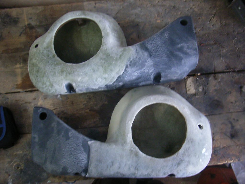

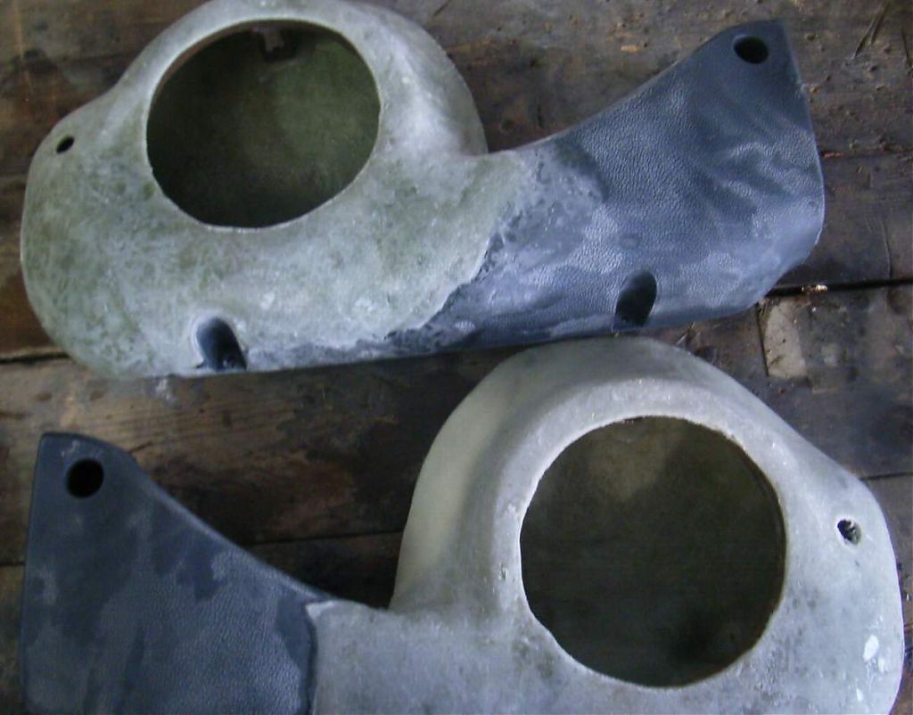

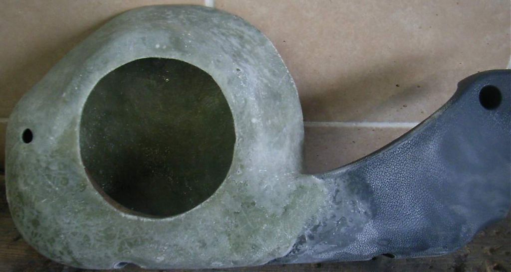

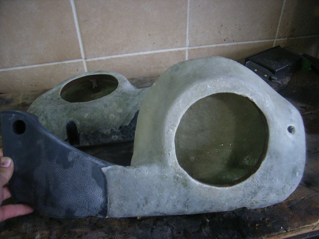

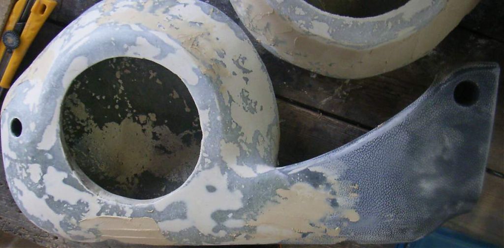

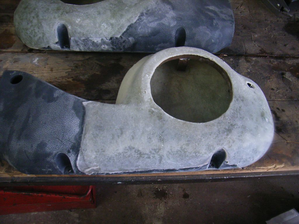

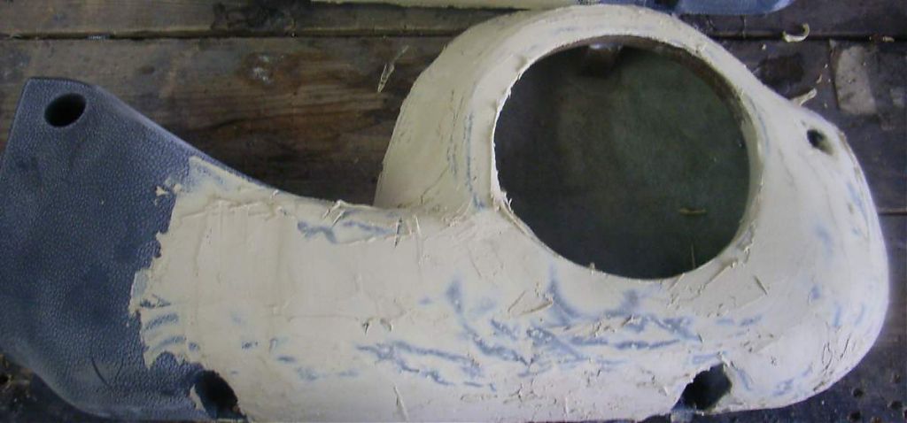

שמתי לב שלא קדחת חורים בפלסטיק של הכיס ולא עשית חיזוק של הבנייה עם פוליאסטר וסיבים מהצד השני,אני מציע לך עד שלא מאוחר לעשות זאת ולחזק את החיבור של הפיבר לפלסטיק(בנייה לפלסטיק),אחרת עם הזמן(קצר מאוד) יווצרו אצלך סדקים בין החיבור של הפיבר לפלסטיק(ביגלל הוויברציות שיווצרו ע"י הרמקול) ואז יהיה חבל על כל ההשקעה שלך(יש להתייחס להערה הזו במידה ואתה עושה גימור סופי בצבע ולא בציפוי עור או בד או כל ציפוי אחר).
בהצלחה בהמשך!
