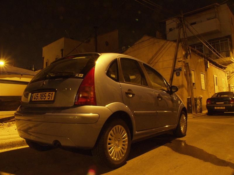

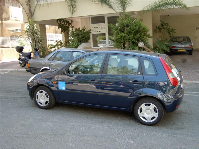

C3 בצבע תכלת שמיים מודל 2004 בלב כבד מסרתי את מפתחות הפיאסטה לנציג אלדן, לטעמי הסופר מיני (לא ספורטיבית) המהנה ביותר שניתן לקנות היום הגה הידראולי מתקשר טוסיק שובב בשילדה הדוקה. ה-C3 בעיקר מפנקת (גירסת pack) וזה אומר - בקרת אקלים מצוינת - חיישני חניה - רדיו דיסק של clarion נשלט מידית תפעול המגבים - 6 רמקולים, תצוגה של תאריך,מערכת שמע, טמפ' חיצונית - מפשיר אדים גם לשימשה הקידמית - התראה קולית - הגה ניתן לכיוונון גובה ועומק - חישוקי "15 (דמויי טאסות ) - חיישן גשם להפעלה אוטומטית למגבים מלפנים - השהייה לאורות 45 שניות לאחר כיבוי המנוע FOLLOW ME HOME - התראה קולית למהירות ניתנת לתכנות - הדלקה אוטומטית של אורות מעבר בהתאם לעוצמת האור בדיוק כזאת לא קשור אבל בכל זאת, דיסקים 266 מ"מ !! (כמו בראלי שלי אחרי השידרוג) ועוד כל מיני שטויות. ועדיין בכל מ-צ-ב הייתי נשאר עם הפיאסטה, אם רק הייתי יכול הנה כמה תמונות שצילמתי היום ממש בחטף
