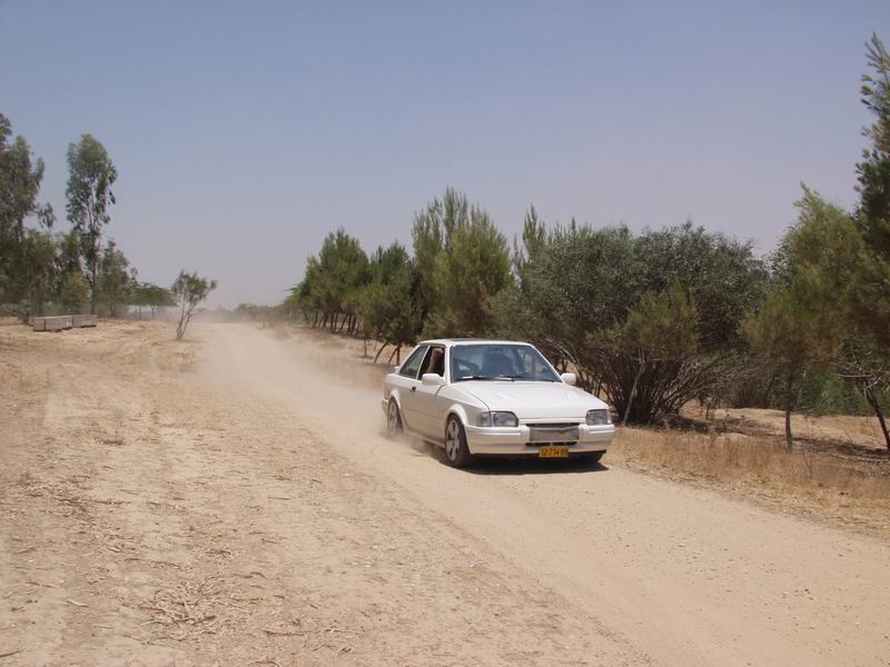

    * ראלי 12.7.03 + תמונות *
  2. David A
  3. David A
  4. David A
  5. David A
  6. David A
  7. היה חם, היה דביק, היה פודרה אבל יותר מכל היה מאד כיף ! היו שם גם זאב,רן,יאשה והפיצפוצים,רועי ואוהד.
