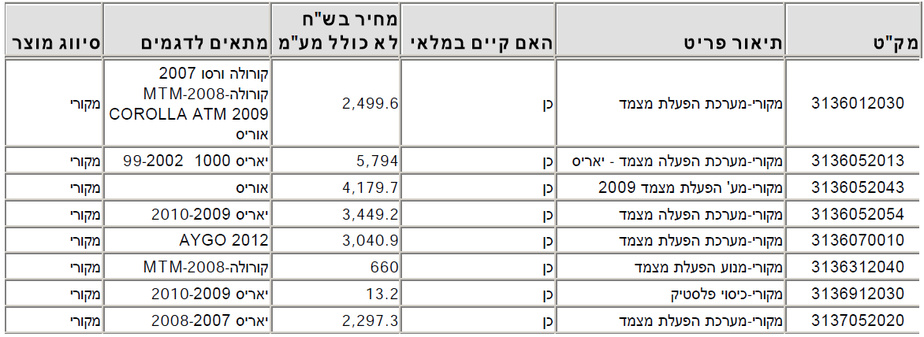

"מערכת הפעלה מצמד" - טויוטה יאריס רובוטית 2009
פריג'י פרסם הודעה בנושא של XpHunTeR בתוך טכני, אחזקה וטיפולים
טרייד אין יקרע אותך, ובצדק. האוטו לא תקין. מתוך מחירון החלפים הרשמי של טויוטה, מה שהתקלקל לך זה כנראה אחד מהמק"טים שברשימה: בדוק מה מהם בדיוק זה הנכון, ותתחיל לבדוק בפירוקיות למשל במאגר. בינתיים חכה להצעת מחיר מהמורשה, ואל תתבייש להתמקח אם המחירים מופרכים. גם את המחיר שלהם אתה יכול להוריד. המחירים שמופיעים בקובץ הם לחלקים, ואפשר לקבל על זה הנחה. אני לא יודע מה העבודה הנדרשת, אבל אפשר אולי להוריד אותם מהעץ. 10 אלפים לתיקון זה מוגזם. זה לא מרצדס S. עריכה - הנה הם כבר ירדו מהעץ... -
