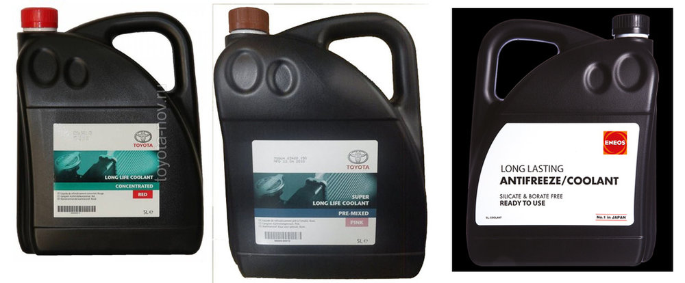

  10. מקפיץ כדי לשתף. *הטענה לא נקבעה על סמך צורת המיכל בלבד, אלא גם על פי שמועות מאנשים שעוסקים בתחום הרכב. בשבוע הבא אנסה להשיג סימוכין נוספים, אבל אני דיי בטוח שנוזל קירור מקורי של טויוטה (כנראה שלא בכל הארצות, כי אני חושב שיש יותר מיצרן OEM אחד שעושה להם את הנוזל) מיוצר בין היתר ע"י חברת ENEOS היפנית, כמוצר מקורי של החברה. ייתכן כמובן שהייצור מתבצע באירופה. המוצר שבתמונות עם לוגו טויוטה הוא בדיוק המוצר שמשווק בארץ, לפי התמונות שהועלו כאן בשרשור. תמונות של המיכלים: שמתי בצד ימין תמונה של נוזל קירור מוכן לשימוש של ENEOS כפי שנמכר בארץ אצל אבי חלקי חילוף. לפי צבע הנוזל אני חושב שמדובר בנוזל ה-LLC, הוא נראה לי אדום ולא ורוד. ENEOS שייכת לתאגיד JX Nippon Oil & Energy שלו מספר סניפים בעולם. במוצר עצמו נתקלתי רק באתר המזרח אירופאי של החברה. http://www.eneos-oil.eu/products/antifreeze/eneos-antifreeze
