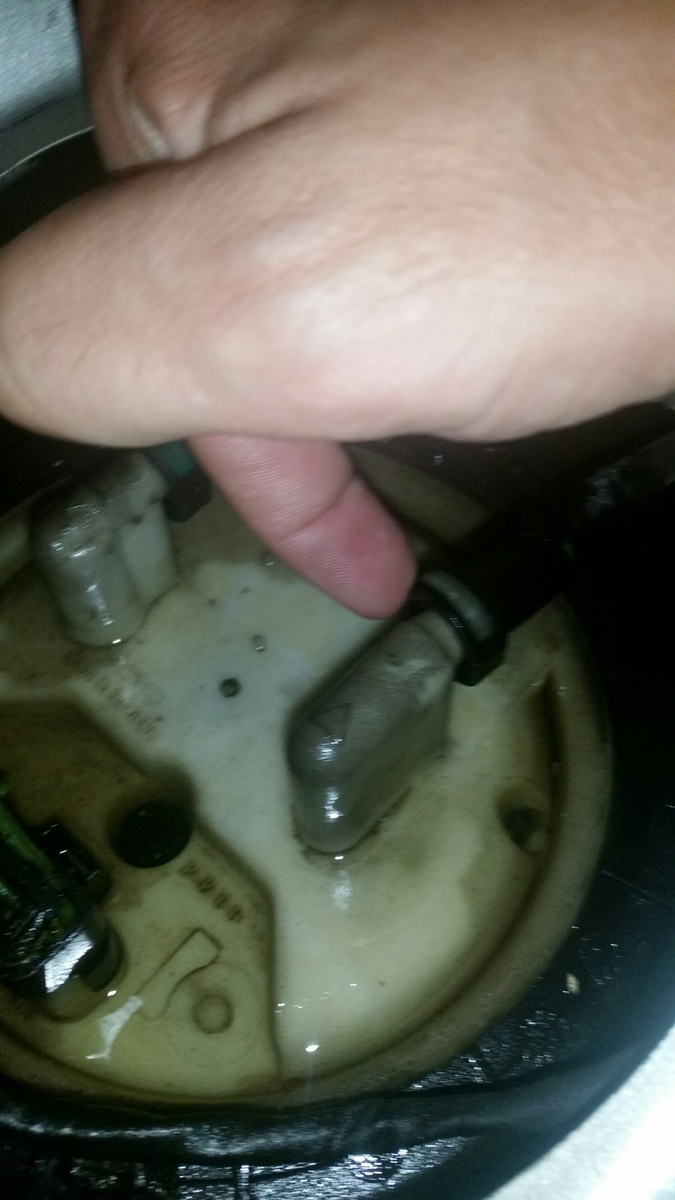

משאבת דלק תקולה - פג'ו 206 (תמונה מצורפת)

אני בהחלט הימרתי על משאבה מפירוק. אבל יש לי את אחריות המוסך ל3 חודשים. המוסכניק שלי טען שהמשאבות הסיניות ממש גרועות והוא לא ממליץ. אני מקווה שהחלק יחזיק שנתיים-שלוש. המוסכניק אמר לי לא לבנות על זה. החיבור של המשאבה באחד הצינורות הוא עקום כבר בתכנון המקורי וזה מה שיוצר את הלחץ ובסופו של דבר החיבור נסדק. ולגבי עלות החלק, זאת חוכמה בדיעבד. בשום מקום אין מחירים מפורסמים ולי אין יכולת להתרוצץ ולחפש מקומות, לנסוע, להשיג חלקים, ולחפש מוסכים שיסכימו להרכיב. אני מזמין אתכם לתת פה הצעת מחיר טובה יותר (כולל גומיה, התקנה ומעמ) שתהיה כתובה פה למען מתעניינים עתידיים. Sent from my SM-G900F using Tapatalk -

החלפתי למשאבה מפירוק ב1000 כולל הגומיה והעבודה. Sent from my SM-G900F using Tapatalk -

ניסיתי להכניס אותו עוד קצת פנימה. זה לא עזר. האם אפשר לנתק ולהחזיר בקלות? גם נראה לי שעם אזיקון זה גם יחסום הנזילה Sent from my SM-G900F using Tapatalk -
שלום, פג'ו 206 - 2003. החלפתי משאבת דלק מקורית לפני 5 שנים. לאחר הנעה, המשאבה משפריצה בלחץ מהמקום עליו אני מצביע. האם זה בר תיקון פשוט, או החלפת משאבה בלבד?
