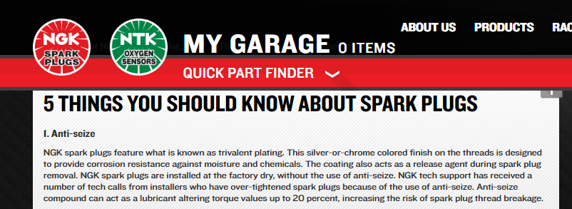

  7. אין צורך, הפלאג כבר מגיע עם ציפוי על ההברגה שמונע היתפסות. אתה יכול להוסיף מעט גריז נחושת אבל לא באמת צריך. תוכל לקרוא הכל כאן:
