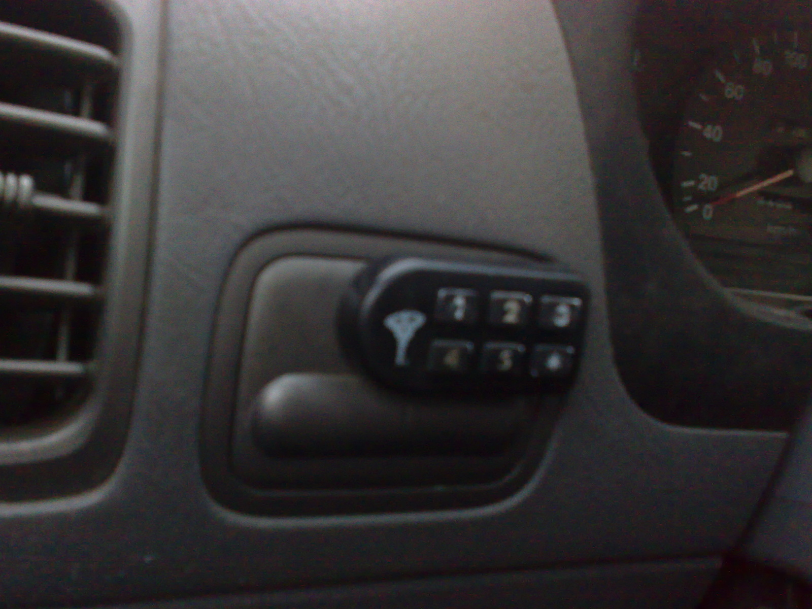

  3. שלום לכולם האם כדי לפתוח את הקודנית, צריך להוציא אותה מהמקום, או שאפשר שזה מורכב על האוטו? ואם צריך להוציא איזה דבק שמים?

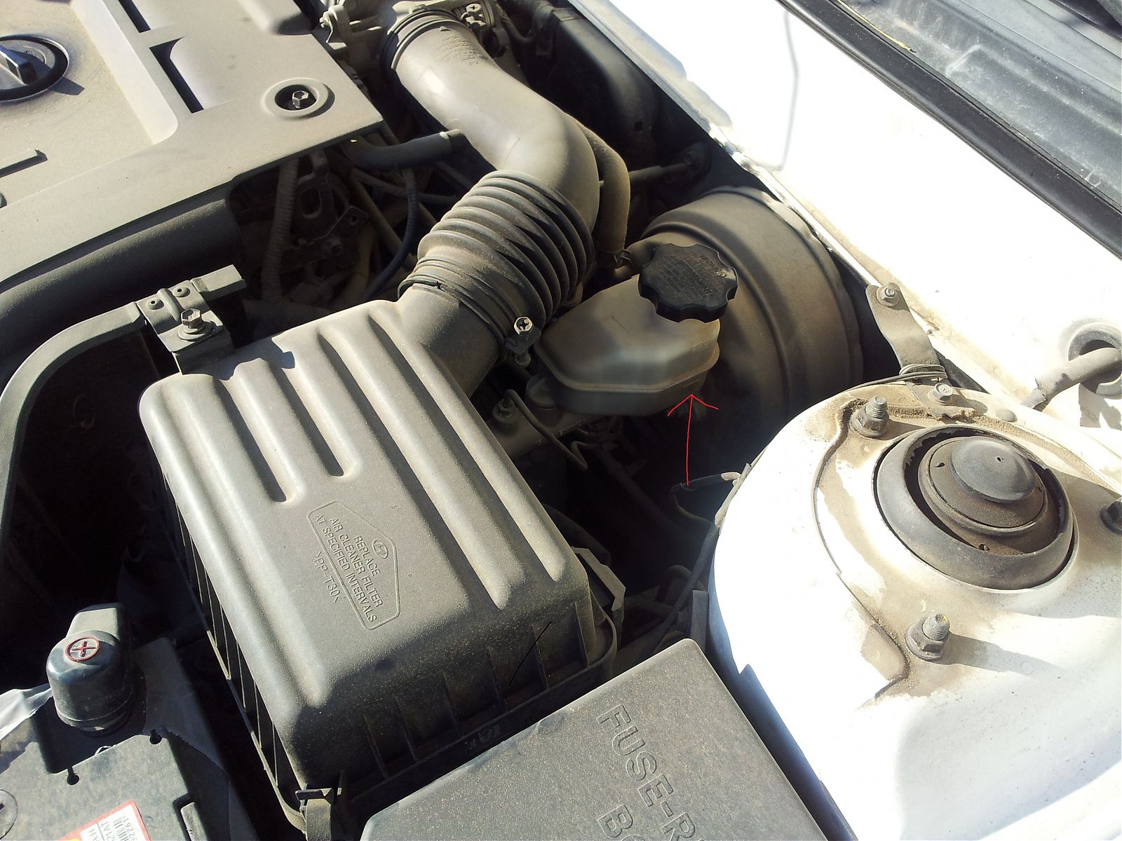

  15. לגבי התמונה הזו זה מיכל נוזל בלמים.
