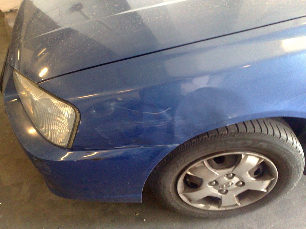

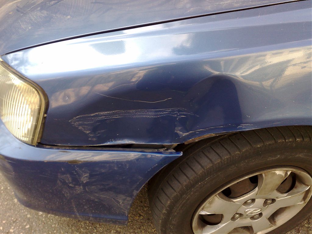

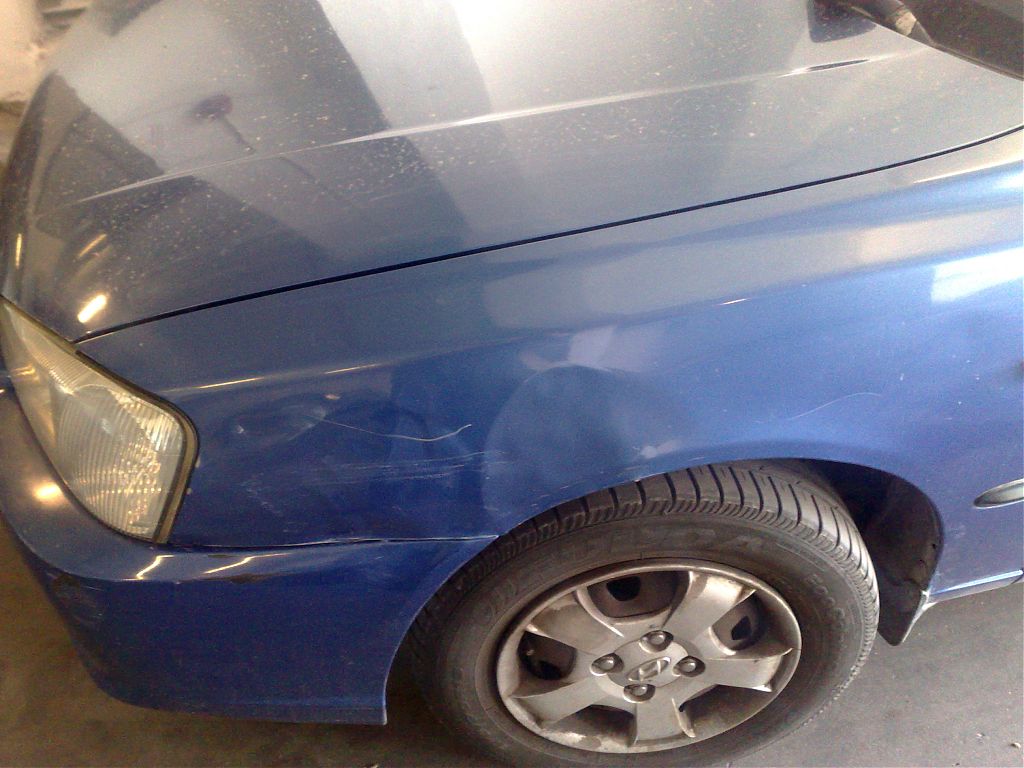

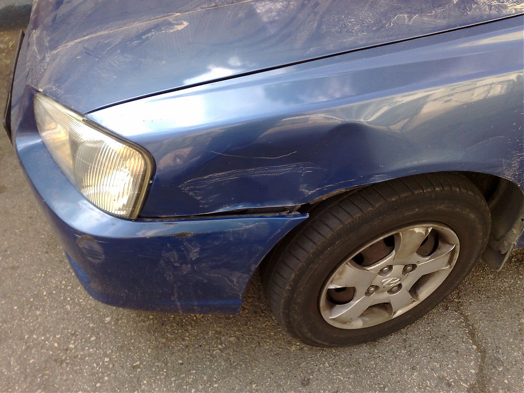

  17. עדכון: החלטתי בינתיים לעשות לבד מה שאפשר עד שאני ימצא כנף במצב טוב באיזה פירוקיה, פרקתי את הכנף ודפקתי עם פטיש גומי, התוצאה לא משהו אבל עדיף ממה שהיה.
  18. שלום רב לכולם, לפני כמה ימים אשתי נהגה באוטו, כשהיא באה לצאת מהחנייה היא לא שמה לב לעמוד קטן שהיה ליד האוטו, הכנף קצת השתפשפה וקיבלה שקע קטן והטמבון התפרק מהכנף, חשבתי יעלה לי 500 גג, המחיר הכי זול היה 400 לתקן בלי צבע (רק ליישר)ואיך שיצא יצא, ואם לצבוע והכל הכי זול היה 900 שקל בלי צבע לטמבון, האם המחיר סביר ? כי בעיני זה פשוט שוד.(שלא לדבר על הצעות מחיר 1500 וכאלה. חשבתי לנסות ליישר לבד, האם כדאי לנסות גם ככה יש מכה, כנף מפירוק עולה 200 שקל, אבל היה רק צבע ירוק אפור או לבן ככה שזה לא כל כך עוזר, תודה לכל מי שיענה.
