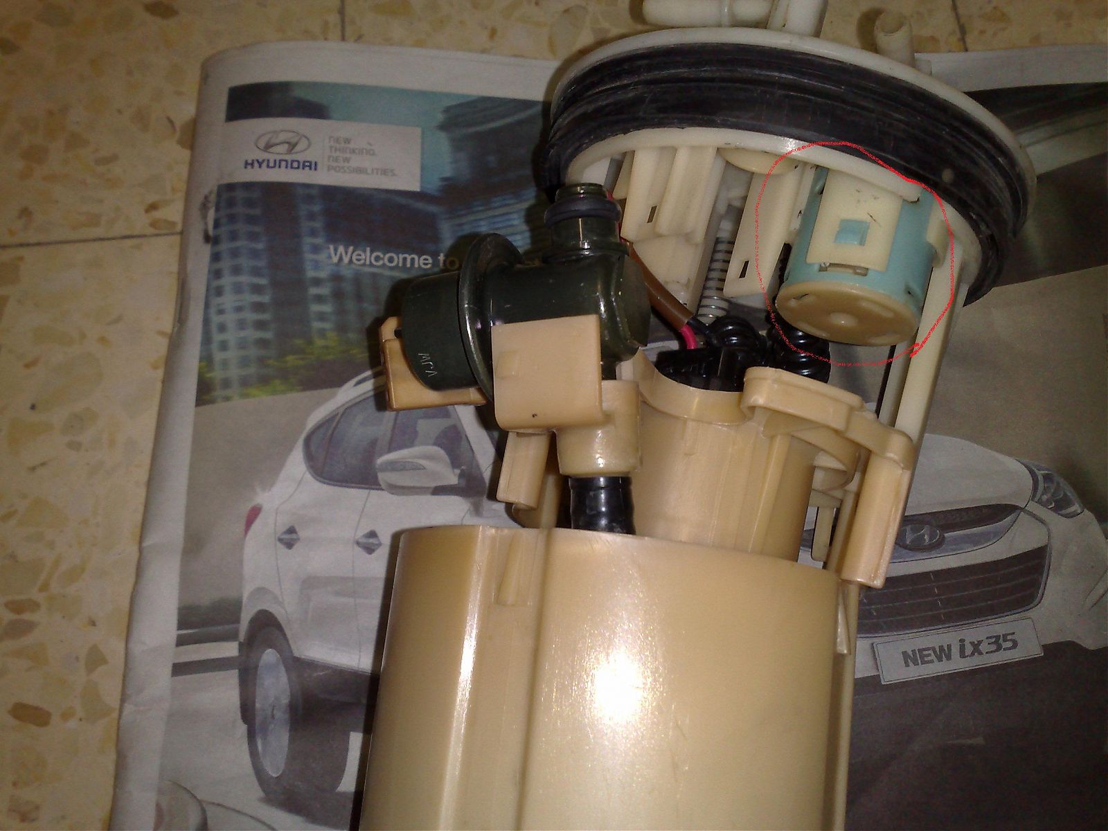

  1. לגבי החלק הזה יש לך מושג?
  2. היום לקחתי ממשאבה אחרת את החלק הזה שמסומן בתמונה והחלפתי, מקווה שיהיה טוב, מישהו יודע למה החלק הזה משמש?
  3. היום השתגעתי מהאוטו 8 פעמים עד שהניע, עם דוושה לחוצה בלי דוושה , בבקשה יש למישהו מושג?.
  4. שכחתי לציין יונדאי אקסנט 2001 ידנית
  5. שלום לכולם! לאחר שהתברר שצריך להחליף משאבת דלק ברכבי, החלפתי משאבה חליפית חדשה קוריאנית, האוטו לא מקרטע ולא נכבה יותר, הבעיה שאחרי עמידה ממושכת האוטו מניע רק לאחר 6 ניסיונות לפחות, אם אחרי כיבוי אני מנסה להניע האוטו מניע ישר. אשמח לעזרה מחברי הפורום.
  6. אין למישהו כיון, אני צריך לנסוע מחר לעבודה, ואני מפחד להיתקע עם האוטו.
  7. שלום לכולם וערב טוב, בנסיעה רגילה אני פתאום מרגיש שהדוושה של הגז לא מגיבה, ופתאום האוטו מקרטע ואח"כ הכל בסדר, ככה מאתמול , היום זה קרה שוב ואז האוטו נכבה , והניע רק אחרי 2 דקות , נעשה טיפול 10000 ופילטר דלק מקורי לפני חצי שנה, פלגים הוחלפו לפני שנה בערך. יונדאי אקסנט 2001 1500 ידנית.
