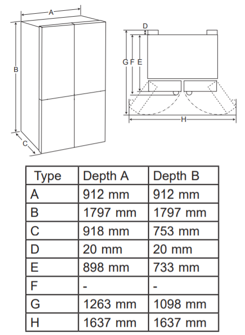

לי יש מקרר 4 דלתות ולדעתי זה הכי נוח. המקפיא למטה. בכל דלת יש 3 מגירות נשלפות כך שקל למצוא מה שצריך ולא חובה לחפור או להתחיל להוציא חצי מתוכן המקפיא כדי להגיע למשהו. מאפשר גם לאשתי מאותגרת הגובה שימוש מלא ונוח. הסידור של החלק העליון הוא באמת תלוי שימוש. לנו היה חשוב שיהיו שתי מגירות ירקות גדולות. מישהו אחר אולי בקושי אוכל ירקות ויעדיף יותר שטח מדפים. מדפים שקופים מאפשרים גם לנמוכים לראות מה יש במדף העליון ולהושיט אליו יד. פיצ'רים של דלת כפולה או דלת שקופה בעיניי מיותרים לגמרי. ממילא בסוף פותחים את שתי הדלתות ותוהים מה לקחת לנשנש. 😉 לגבי קוו דלתות וגודל נישה... לרוב במדריך המקרר יהיה שרטוט כזה שמאפשר לבדוק התאמה:
