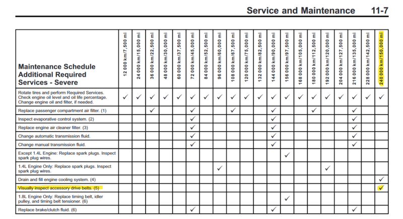

אכן זה מה שכתוב לרצועת התזמון במנוע 1.8, אבל אצלי על רצועת האביזרים כתוב 150K ולא 90K כמו אצלך. מאוחר יותר אם אזכור אצלם ואעלה פה. מוזר. עכשיו גם בדקתי בספר האמריקאי, שם בכלל כתוב רק לבדוק כל 240 אלף ק"מ: בכל מקרה ככה או ככה העלות היא זניחה ובמבט אפשר לראות את מצבה. ממליץ להחליף כל 100K.
מעניין, בדקתי אצלי בספר וכתוב 150 אלף, וזה אותו מנוע. לפי הוראות יצרן בארה"ב בכלל מדברים על 100,000 מייל לרצועת אביזרים. בכל מקרה, דעתי היא סביב ה100K להחליף ככה או ככה וזה בדיוק מה שאני עכשיו עושה, כמה שקלים שיכולים לחסוך לי להתקע באמצע הדרך עם רצועה קרועה.
