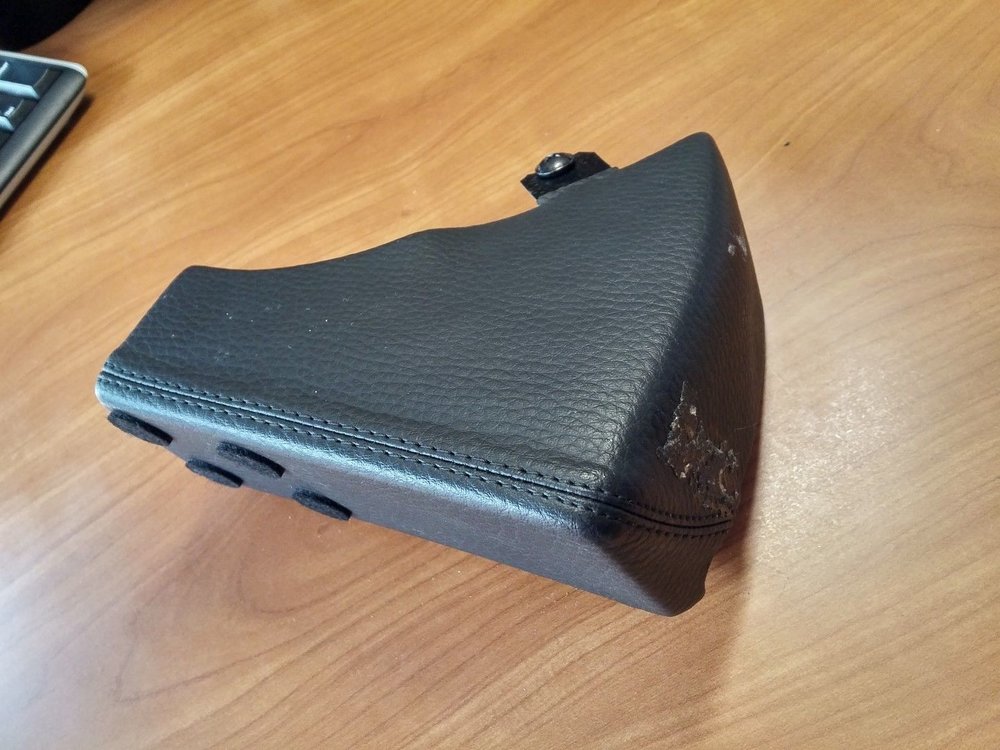

ערכתי קישור, תכנס ותראה ישנם כמה סוגים. מה שאני אעשה, אקבע אותו עם דבק חם מבלי להבריג או לחורר בדשבורד ובחלק האחורי של הסטנד אני אדביק כמה מגנטים שטוחים חזקים, ולפלא אדביק לכיסוי פחית פלדה דקה ושלום. כך שלא צריך כלל את התוספת של הקיבוע.
מצאתי רק ב http://www.ebay.com/sch/i.html?_from=R40&_trksid=p2050601.m570.l1313.TR0.TRC0.H0.TRS0&_nkw=dash+mount+phone+holder+base+KUDA+Console&_sacat=0 ואני מעוניין לקנות את זה כאן בארץ מאשר לחכות למשלוח..
