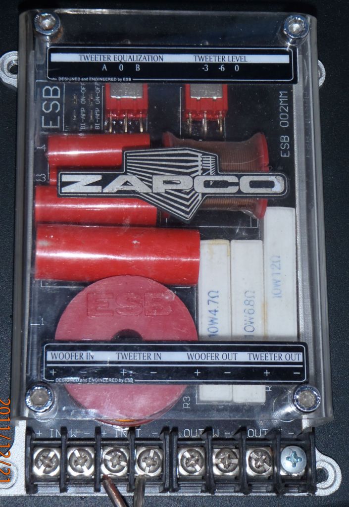

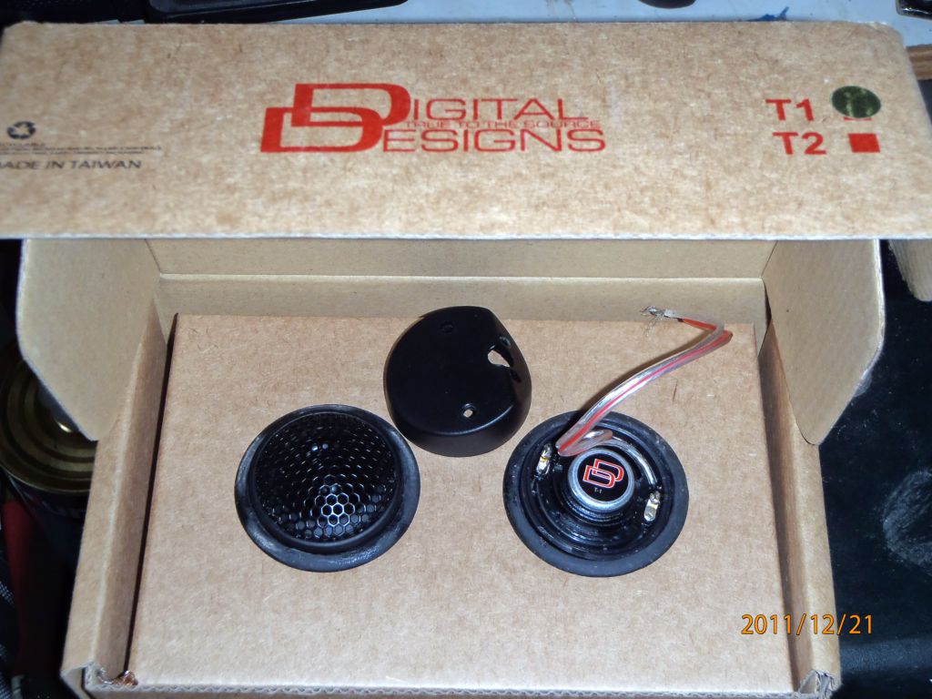

  21. מוכר זוג קרוסים של זפקו, לא יודע מה תדר החיתוך, נקנו מחבר פורום, מצורפת תמונה. נ.ב יכולים לעבוד בBI-WIRE. כמו כן, זוג טוויטרים של DD, מדגם T1 כיפת מתכת (יש דגם דומה עם כיפת משי), כמובן שמצורפת תמונה. לטוויטרים חסר את הבית שלהם. הקרוסים ימכרו תמורת 250 שקלים, והטוויטרים תמורת 175 שקלים. לחוץ למכור, ולכן גמיש (אבל לא מסטיק). גר בטבריה, מגיע לפעמים לחיפה. 0508131362.
