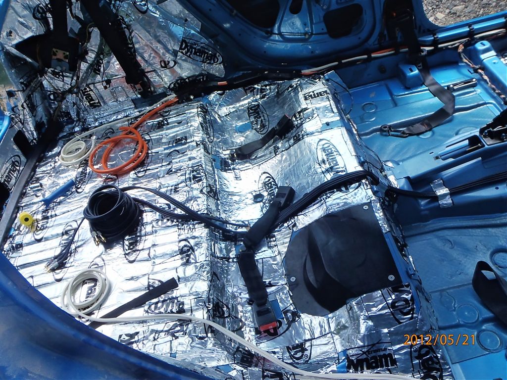

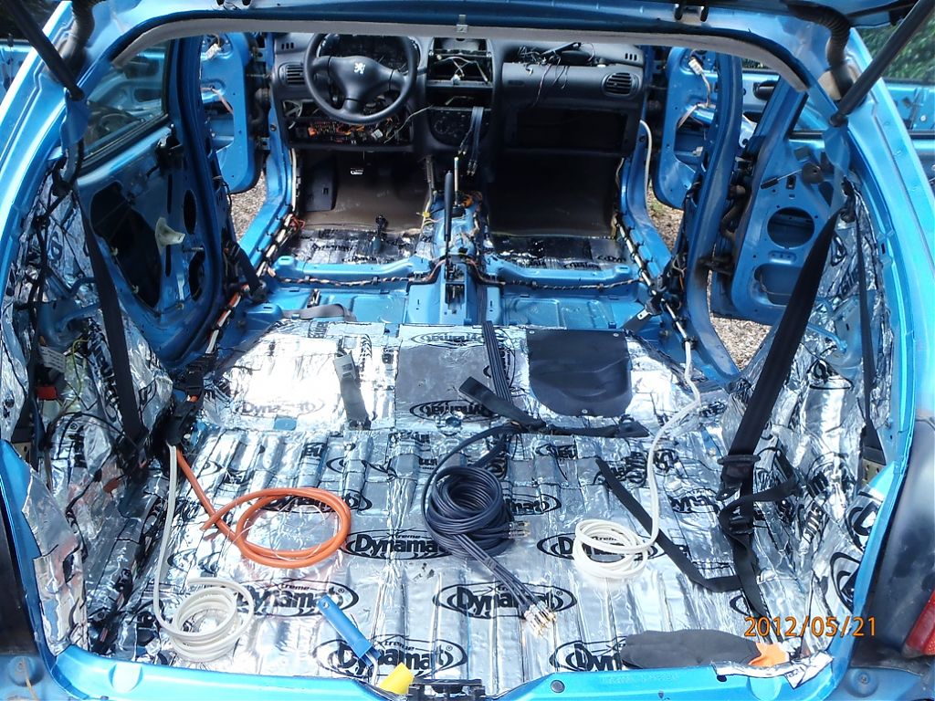

לגבי הבידוד, אכן כן, כך זה נראה בסוף, עברתי עם רולר על הכל. זה נראה כך בגלל שהחומר שכבב כמעט חודשיים באריזה המקורית, וזה נראה כך בגלל הקיפולים שנוצרו בו. -

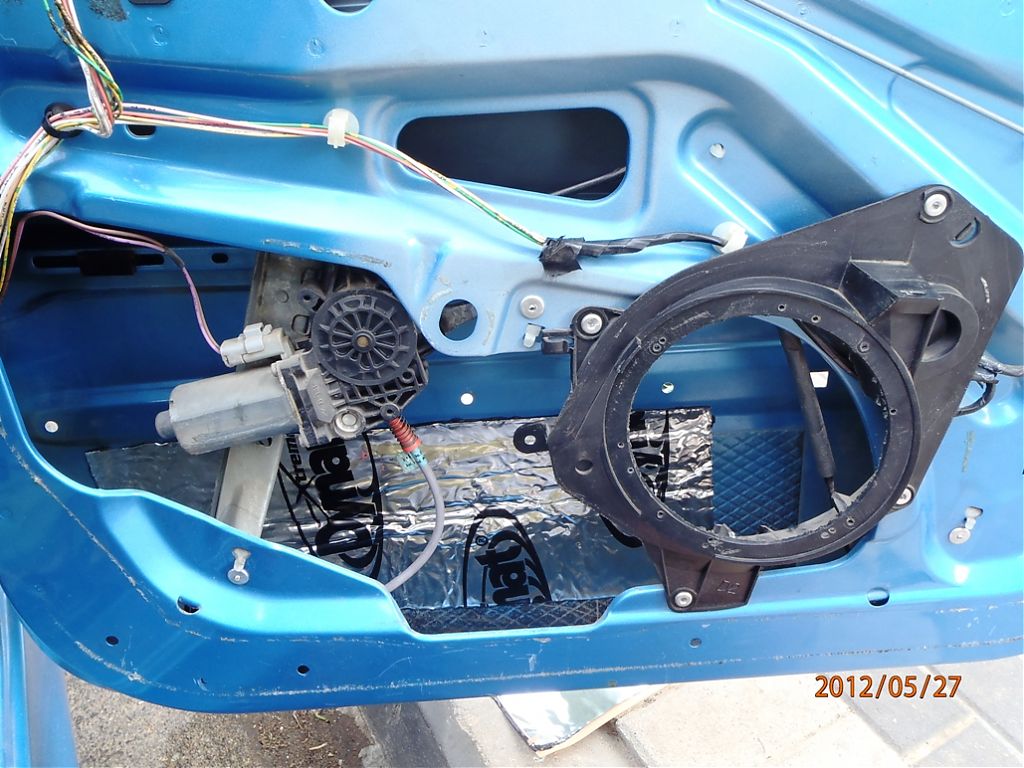

אני אבנה תיבות, אך זה בשלב הבא, כרגע אני אתקין את הסט במקום המקולל שפיז'ו סידרה. לגבי האיטום, יש לי עוד 2 יריעות שלא השתמשתי בהן. איפה כדאי לנצל אותן? עוד שכבה לדלתות הקדמיות, או אוליי אזור תא המטען ובתי הגלגלים? נ.ב - מים לתסכול, ביומיים שעבדתי על הפיז'ו בפעם הקודמת סיימתי 4 ליטר מים בכל אחד מהימים! -

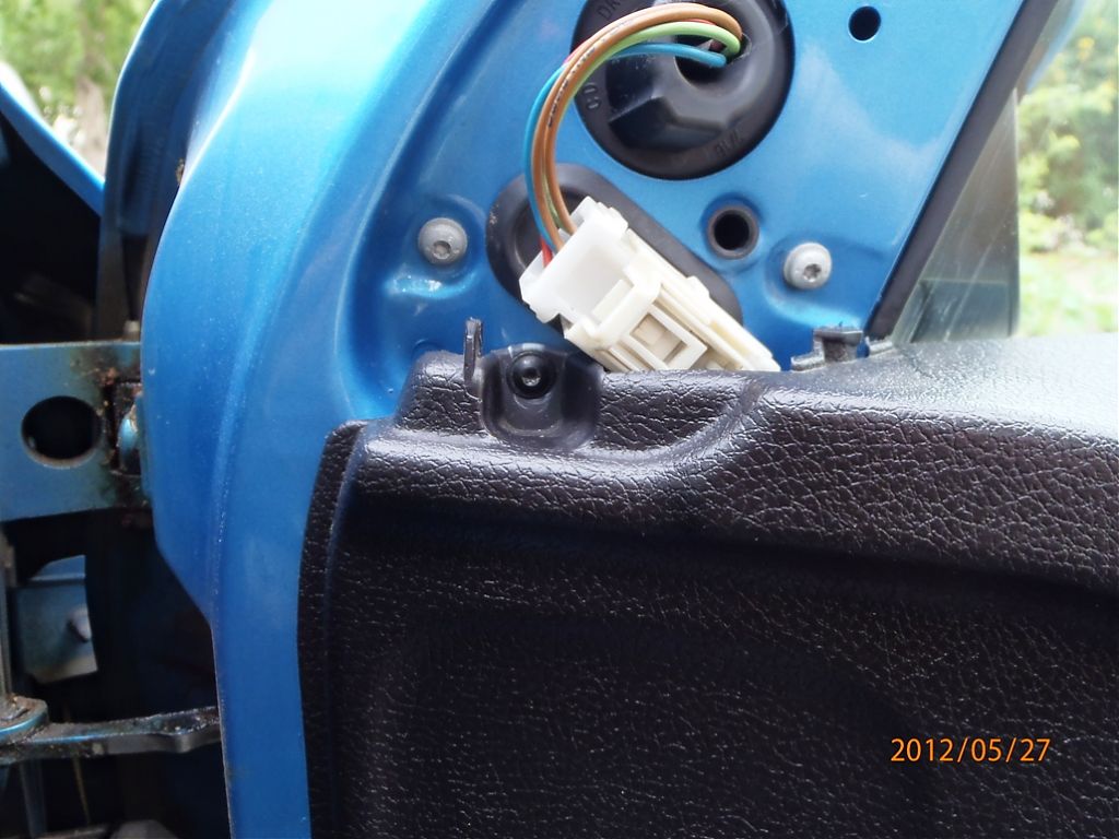

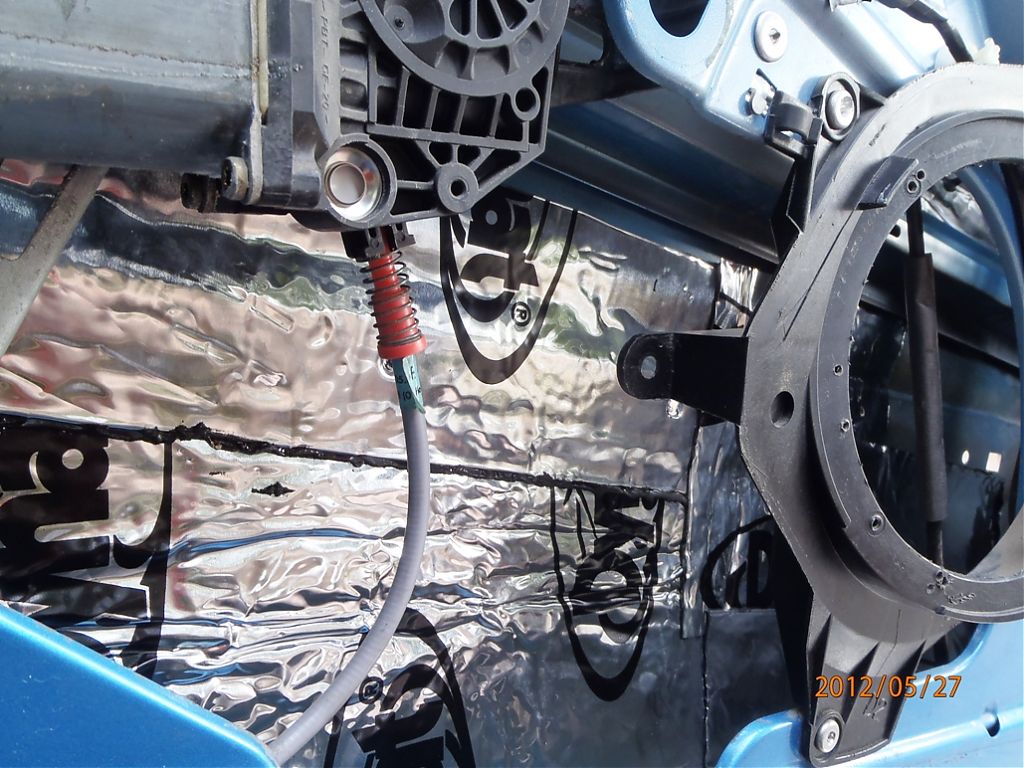

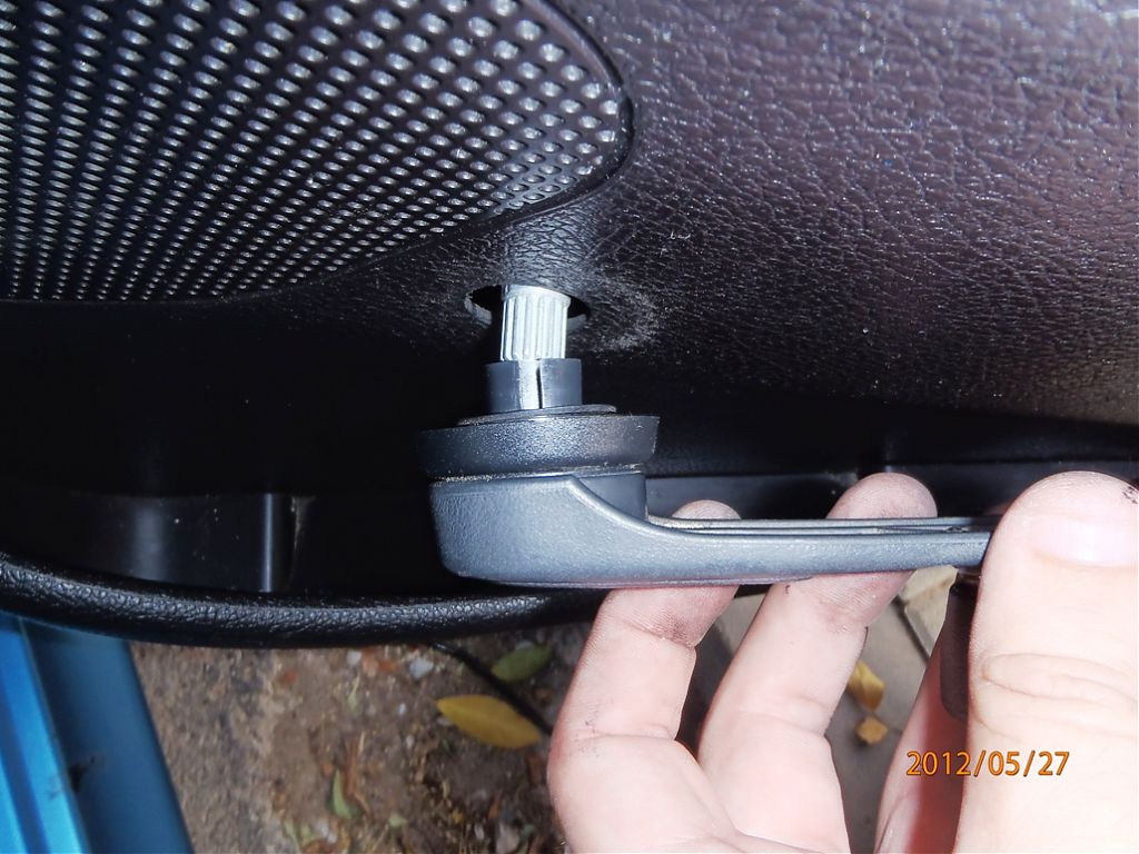

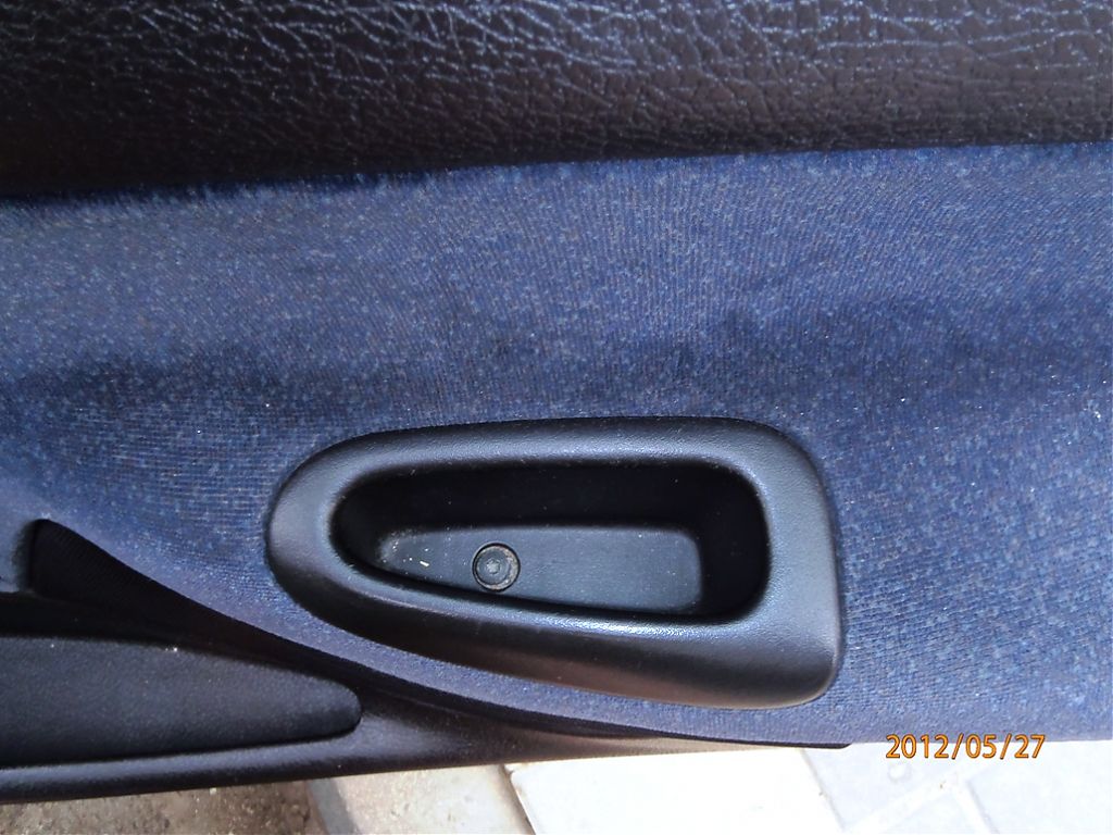

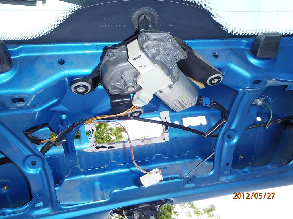

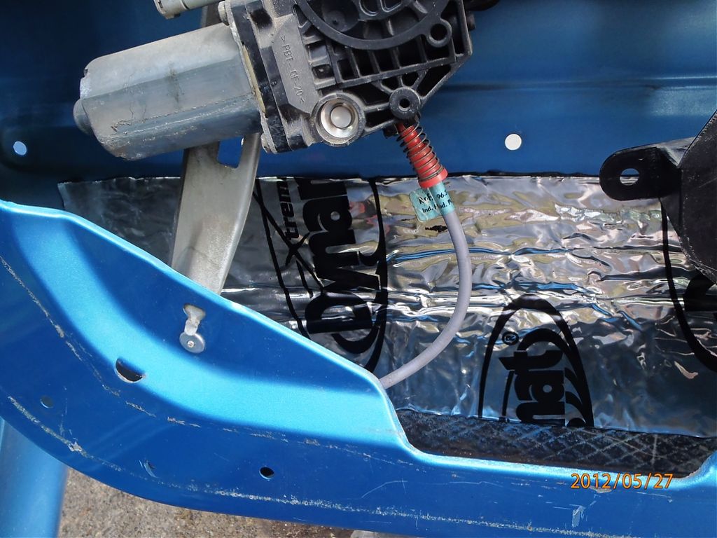

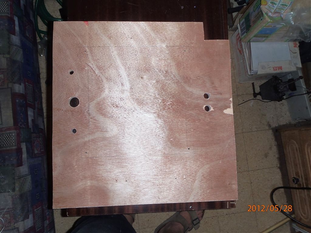

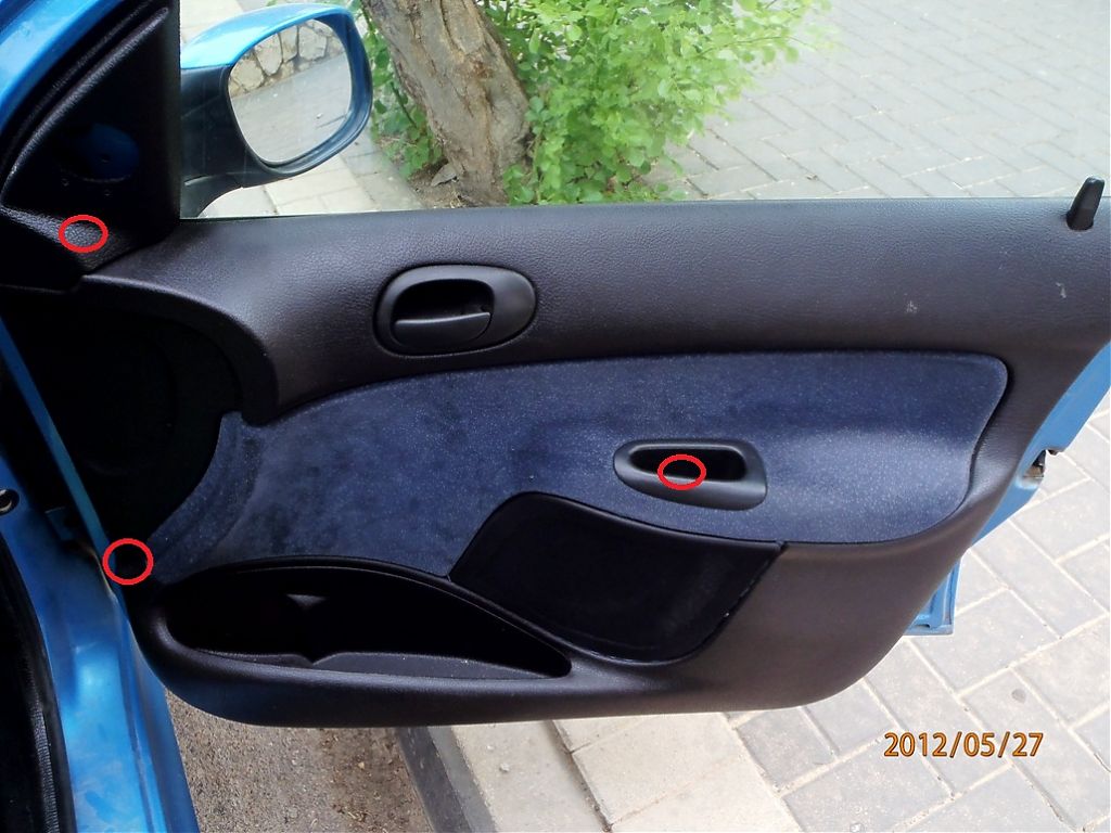

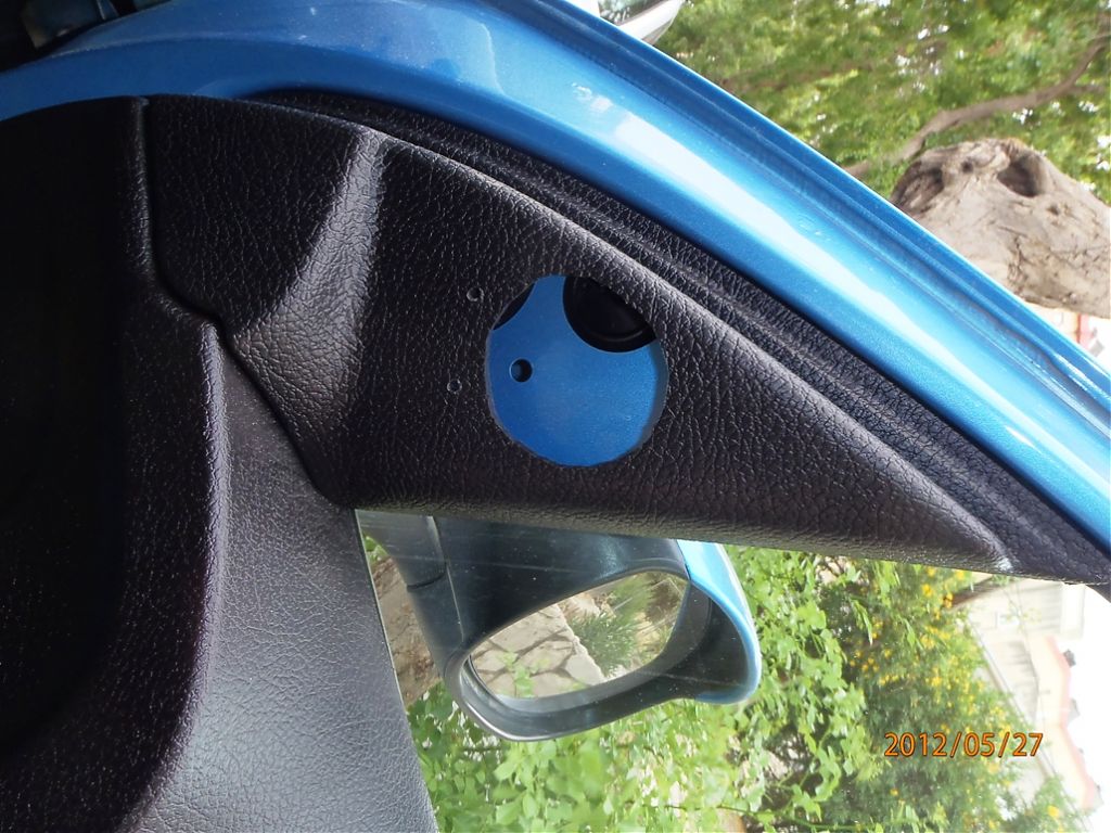

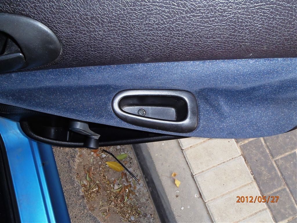

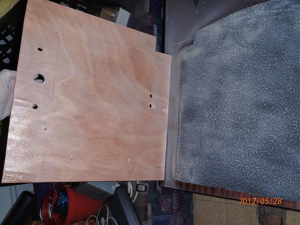

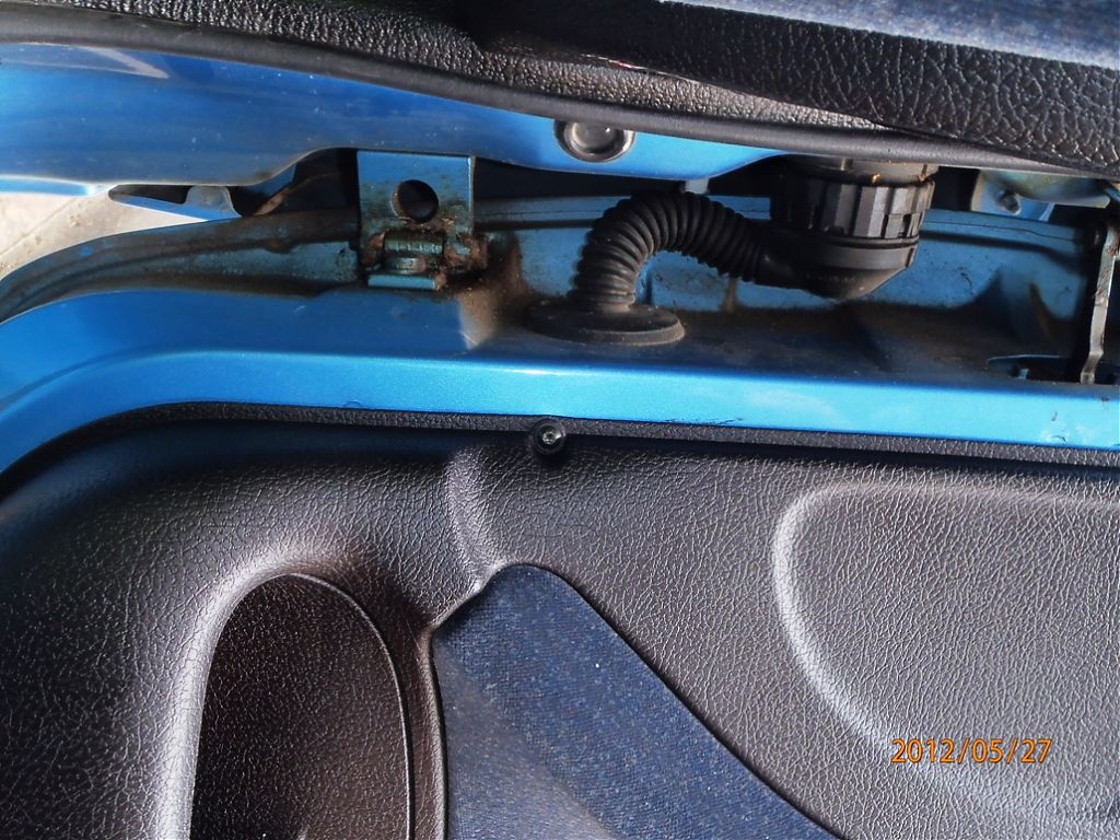

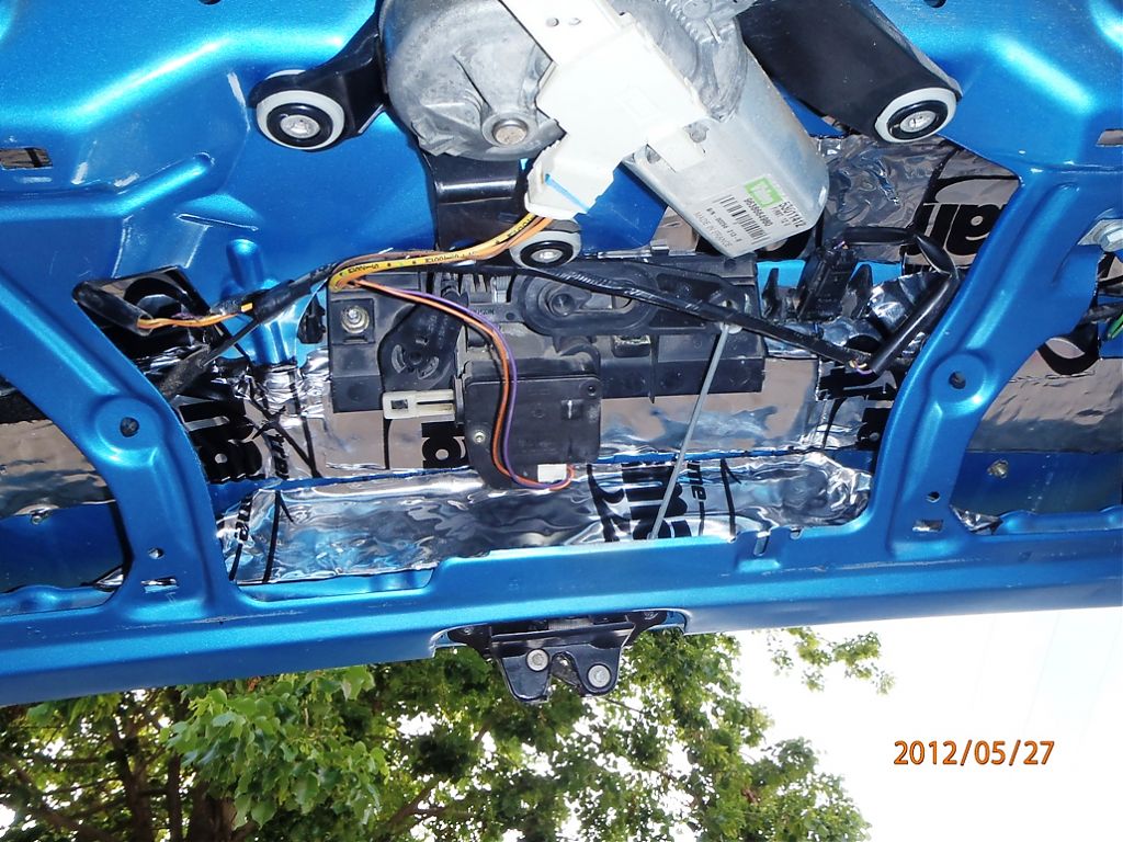

אתמול והיום יצא לי קצת לעבוד על ההתקנה. אטמתי את הדלתות - גם קדמיות וגם אחוריות - לבנתיים רק שכבה אחת על הפח החיצוני. אטמתי את דלת תא המטען, וסיימתי להכין את הפלטה למגברים. בהמשך (או יותר מאוחר היום, או מחר) ארכבי את הפלטה ברכב, וגם את הגברים, ואחבר את כל המרכיבים ולבסוף גם כיוונים. בנתיים: תמונות! דלת קדמית: כדי לפרק את הדיפון של הדלקת הקדמית, צריך לשחרר 3 ברגים (מתייחס רק לדגם ה-5 דלתות שכן, ב-3 דלתות הדיפון קצת אחר). הבורג הראשון נמצא מאחורי המשולש של המראה - המשולש נשלף במשיכה. לאחר מכן יש בורג נוסף, בערך בשליש הגובה של הדלת, בצד שקרוב לציר של הדלת. והבורג השלישי נמצא בתוך הידית סגירה (זו שמושכים בעזרתה את הדלת לסגירה). אחרי שמפרקים את שלושת הברגים, שולפים את הידית סגירה, ובעזרת מברג דק, או כלי ייעודי מוציאים את המסגרת סביב ידית הפתיחה. לאחר מכן, מעזרת מברג שטוח, או כלי ייעודי, עוברים בקו החיבור של הדיפון עם הפח משחררים 7 או 9 קליפסים. לאחר מכן אפשר להוציא את הדיפון במשיכה כלפי מעלה. דלת אחורית: פה המצב קצת יותר קל. ישנו רק בורג אחד, והוא מסתתר בתוך ידית הסגירה. הדבר השני שצריך לפרק זה את ידית החלון - זו יוצאת במשיכה (צריך להפעיל קצת כח), ולא, באלו של פיז'ו אין קליפס מתכת ששומר עליה במקום - במקום זה ישנה טבעת פלסטיק. לאחר מכן, שוב, עוברים עם מברג שטוח או כלי ייעודי לאורך התפר בין הדיפון לפח, ומשחררים את הקליפסים - לאחר מכן מושכים את הדיפון כלפי מעלה. דלת תא המטען: יוצאת במשיכה, כאשר מומלץ להתחיל למשוך מהחלק שקרוב יותר לשמשה. הפלטה: דבר ראשון, לקחתי קרטון מהמקרר החדש שקניתי לאחרונה, בעזרתו גזרתי שבלונה שמתאימה לגב המושבים האחוריים. לאחר מכן ניגשתי לפלטת עץ שרכשתי (120*50) שעלתה 40 שקלים, והעתקתי עליה את צורת השבלונה. 5 דקות עבודת ניסור עם ג'יג-סוו, שיוף עם נייר לטש 150. אחרי שהפלטה מוכנה, חציתי אותה ל-2 בהתאם למבנה המושב. אחרי שהפלטות חתוכות, ומשוייפות, הנחתי עליהן את המגברים, סימנתי את החורים הדרושים, וקדחתי את כל החורים. מאחורי הפלטות חיברתי 2 רצועות עץ דקות על מנת לא למחוק את הכבלים בין המושב לפלטה. לבסוף, אחרי שהפלטות במידה הנכונה, עם החורים, ומשוייפות, ציפיתי אותן בבד לבד שהיה לי בבית. אני בחרתי תחילה להניח את הלבד על שולחן העבודה (שולחן קפה, שמשמש אותי לעבודה), ועלין את הפלטה ולחתוך במידה המתאימה. בשלב הבא ניקיתי את כל החלקים עם מעט טרמפנטין, והתחלתי בהדבקה - בחרתי להשתמש בתרסיס של דבק מגע בגלל נוחות העבבודה, והעובדה שהוא פשוט מדביק טוב. ריססתי בדבק גם את הפלטה וגם את הבד, המתנתי כמה דקות והצמדתי את הבד לפלטה. כרגע כל העסק מתייבש עם משקולות של 30-40 ק"ג עליהן כדי שהכל יתחבר כמו שצריך. -

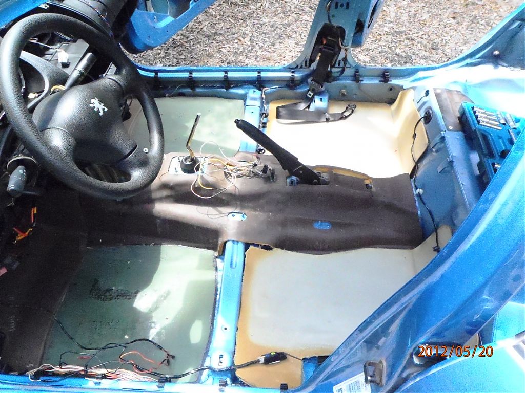

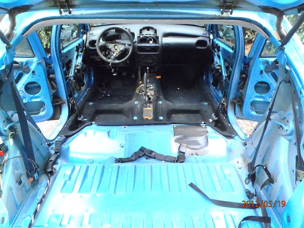

הכל חבזר למקומו, בשקט מופתי וללא קירקושים, ולהפתעתי הרבה, לא נשארו לי ברגים מיותרים. כמה הערות והארות: בהמלך העבודה קיללתי את הצרפתים כמה וכמה פעמים, ואני חייב להגיד שלא תמיד בצדק - אני בטוח שאם היה לי את הכלים המתאימים (מפתחות פתוחים שהם גם רצ'ט, מפתחות פתוחים עם ראש בזוית, מברגה קטנה וזמינה עם ביטים של טורקס, מקום עם מיזוג וצל, ותאורה לשעות החושך, ורצוי גם קוטל יתושים/זבובים/ברחשים וכו') העבודה הייתה קלה יותר (וכן, כשחם לי, ויש יזבוב שנוגס לי ברגל אני ניהיה קטנוני). ועוד דבר, אני חייב לדעת האם למתקינים בארצנו יש איזשהו הסכם עם חברות האיזולירבנד? למה לא להשתמש בשרוולים מתכווצים, למה לא להלחים חוטים כמו בני אדם, אז שזה יעלה עוד 100-200 שקלים (אני מדבר על כאלו שמתקינים מערכות הזעקה ולא רק מערכות סטריאו) -

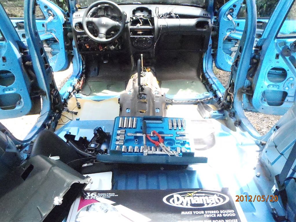

אהלן! אז ככה, מיום שבת בצהריים עבדתי על האוטו, עד היום בשעה 2 בצהריים. ביום שבת התחלתי בפירוק של פנים הרכב, ונתקעתי כשהגעתי לשחרר את ההגה....מחסור בכלי עבודה, ביום ראשון נסעתי לקרית גת לקנות את הבוקסה המתאימה, ואיתה ניסיתי לשחרר את ההגה. הבורג שמחזיק את ההגה אמנם השתחרר אך לא ההגה עצמו. במשך שעה, כשאני שוכב בתוך האוטו על הגב עם הפרצוף מתחת לתא הכפפות, ניסיתי להבין איך אני משחרר את השטיח מבלי לפרק דש בורד, לבסוף מצאתי דרך (בלי לחתוך ובלי לקרוע כלום), שדרשה סבלנות של פיל, עצבי ברזל, ויכולות אקרובטיות שלא היו מביישות מתעמלות קרקע אומנותית באולימפיאדה! אחרי הוצאת השטיח, ניקוי על כל הרכב שהתחיל משאיבת אבק, והסתיים עם מעבר על כל פנק של הרכב עם מטלית שספוגה בטרמפנטין. לאחר מכן התחלתי בציפוי הרכב בדיינמאט. לבנתיים ציפיתי את רצפת הנהג והנוסע שליד, את תא המטען, ואת פאנל הרבע האחורי, את הרצפה של המושב האחורי החלטתי בנתיים להשאיר כמו שהיא. מתוך 18 יריעות נשארו לי קצת פחות מ-6 יריעות, ועדיין לא ציפיתי את הדלתות ולא את התקרה. אפרופו תקרה - משום מה, המהנדס הצרפתי שתכנן את הרכב לא יכל למצוא דרך נורמאלית להחזיק את הגג במקומו, והחליט כי הכי טוב יהיה להדביק את התקרה לגג המתכת - אם יש למישהו רעיון איך לשחרר אותה - אנא מכם שתפו אותי. ולבסוף הנחתי את כבל המתח, והכנתי שתי כבלי אדמה, את כבלי הרמקולים, את כבל הרימוט ואת הRCA . כבלי המתח עוברים בצד שמאל, כבלי הרמקולים אחד מימן ואחד משמאל, והRCA עוברם במרכז. ועוד דבר קטן, אני לא יודע איך זה ברכבים אחרים, אבל בפיז'ו אין משטח אחד שהוא ישר, להכל יש קימור כזה או אחר, תבליט פה, תחריט שם - לעזאזל עם הצרפתים, לא יכלו לתת משטח ישר, שיהיה נוח לעבוד? -
