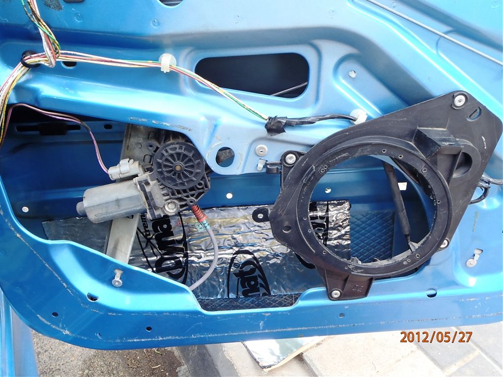

  13. בפיז'ו זה נראה כמו בתמונה שצירפתי (מהפיז'ו שלי). הפתרון הכי טוב זה להתאים טבעת עץ לתושבת הפלסטיק, ולוודא שיש מספיק מרחק מהדיפון לרמקול, ורצוי גם לאטום את הדלת. זה יוסיף לאיכות אבל רחוק מלהיות מושלם בגלל הזוית הבעייתית (לטעמי) שמפנה את הרמקול כלפי ידית ההילוכים, וצמודה לרגל. אני כרגע בשלבי בניית תיבה, מקווה שיצא בסדר
