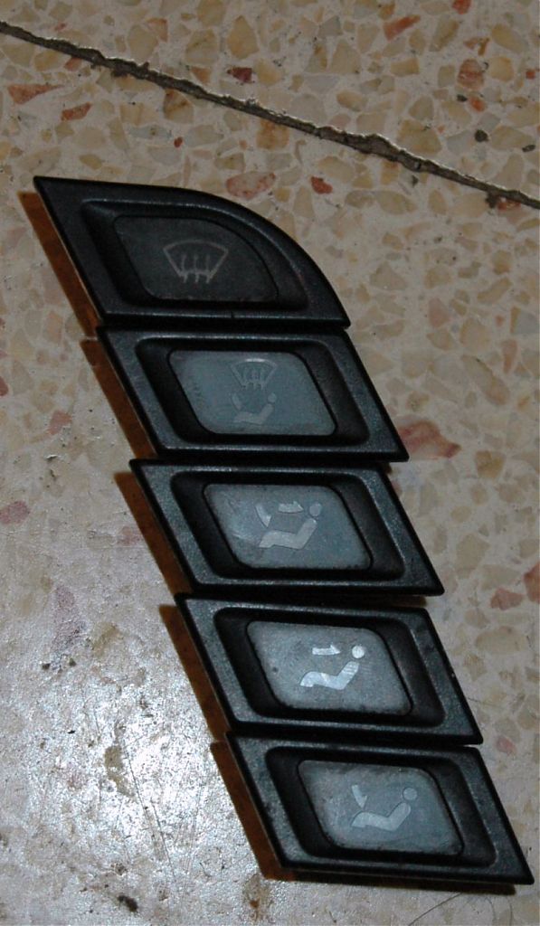

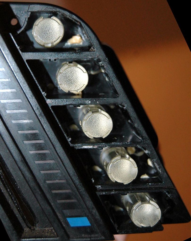

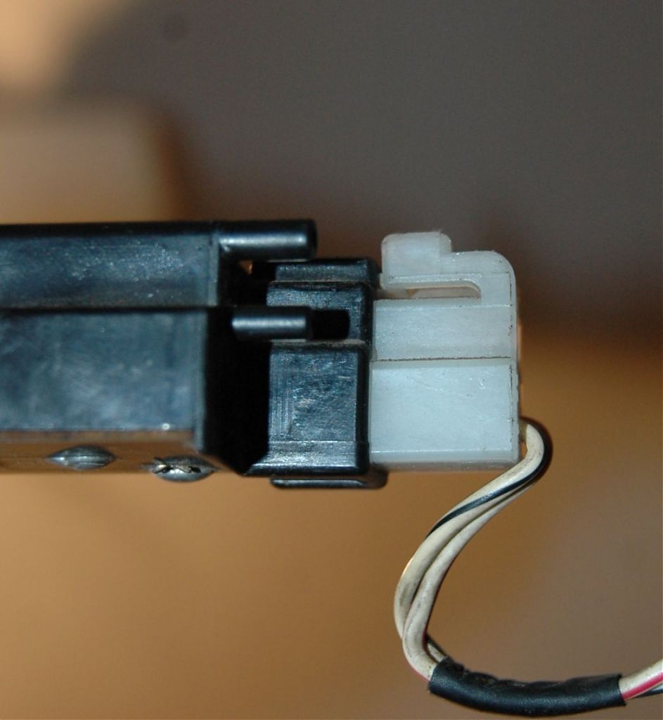

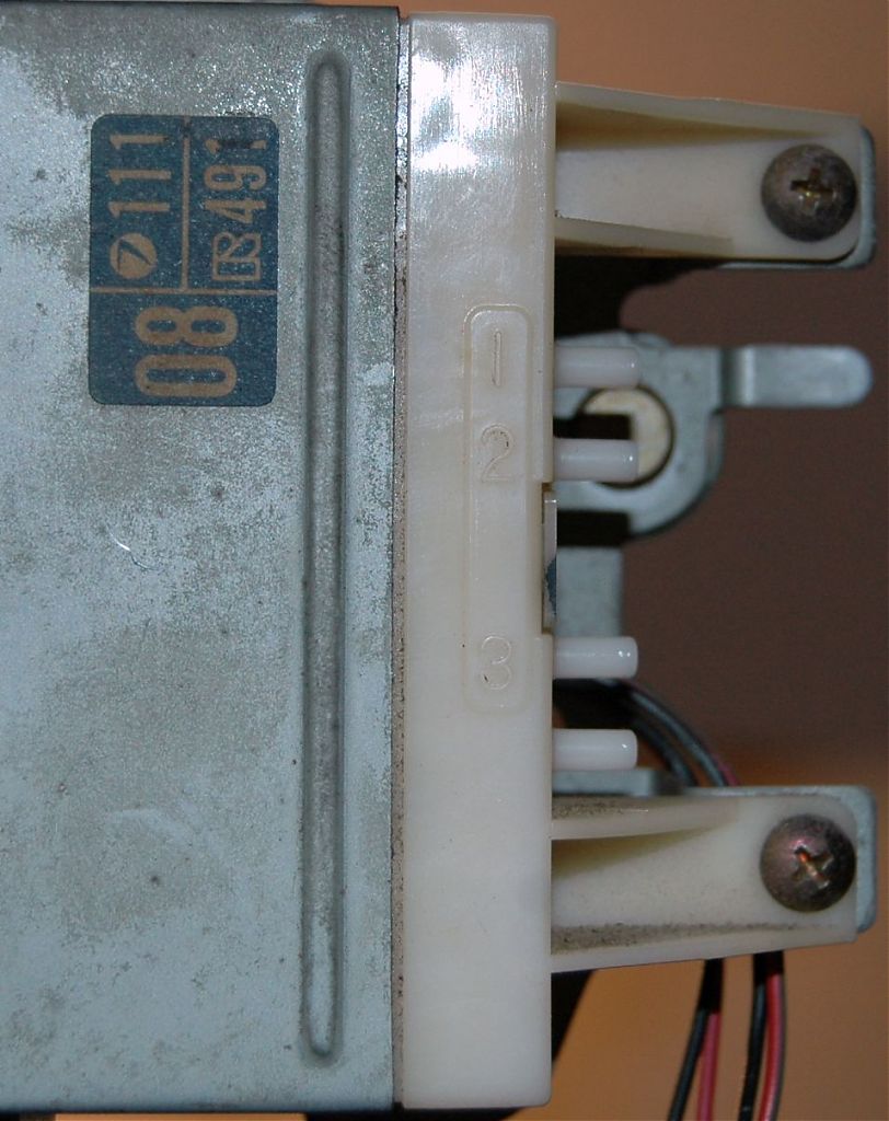

בוקר טוב לכולם! כמו שפרסמתי, עשיתי פרוייקט קטן של החלפת דש וצביעתו, ונתקלתי בכמה תקלות. שתי הבעיות שכרגע עומדות מולי הן מציאת מקור הקצר של יחידת האוורר, או המיזוג (כל פעם שאני מדליק את המאוורר, הפיוז נשרף - פיוז של 15A). והבעיה השנייה של סידור צינורות הואקום של יחידת פיקוד המיזוג. ביחידת הפיקוד יש 4 כניסות, ממוספרות מלמעלה למטה, כאשר למעלה זה 1 ולמטה זה 3 (היציאה האחרונה לא ממוספרת). וכן יש את כפתור הסירקולציה, לזה יש שתי כניסות, העליונה מעט עבה, והתחתונה מעט דקה יותר. כמו כן, ישנם 5 צינורות ואקום (אחד אמור להתפצל עם מחבר Y והולך לכפתור הסירקולציה וליחידת הפיקוד). צינור אחד מתחיל משמאל למאוורר, שלושה יוצאים משמאל ליחידה השחורה המאחסנת את רדיאטור החימום, ועוד אחד נמשך מתא המנוע דרך פתח ליד מנוע המגבים בצד הנהג. אני מוסיף תמונות כדי שזה יהיה ברור יותר, אשמח אם מישהו יוכל לייעץ מה יכול להיות מקור הקצר, וכן איך לסדר את צינורות הואקום, עוד דבר קטן, מה אמור להיות סדר הכפתורים על מערכת הפיקוד.

עידכון: לכל מי שירצה בעתיד לעשות משהו דומה. ניתן לפרק דש בורד בסובארו ולהשאיר את הצמה מחוברת אליו - למען האמת, זו הדרך היותר פשוטה. שלב ראשון לפתוח את תא הככפות, ללחוץ בשני צדדיו ואז הוא נופל למטה. לנתק את כל הקונקטורים של החשמל שרואים בצד ימין. שלב שני, לפרק את המכסה מתחת להגה, ולאחר מכן לנתק את צמת החשמל בצד שמאל. לאחר מכן מפרקים את חופת הדש (שני ברגים מתחת לפתחי האיוורור, ועוד שני ברגים למעלה), ומפרקים את יחידת פיקוד המיזוג. אחרי זה לפרק 7 ברגים (שלושה צמודים לשמשה, שתיים בצדדים, ועוד שתיים במרכז הקונסולה). ולבסוף לפרק 2 ברגים שמחזיקים את ההגה. אח"כ הדש אמור לצאת בקלות. -
