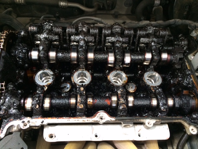

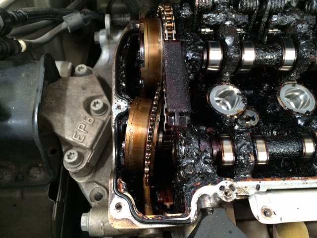

  1. פיג'ו 308 2011 100000 ק"מ שהקפיד לבצע טיפול לפי המלצת יבואן כל 30000 ק"מ הגיע בגרר לא מניע ואלו הממצאים.גל זיזים שבור ראש מנוע מלא בבוץ שחור (תמונות מצורפות). המשמעות - החלפת מנוע.

  3. הכי בסיסי - חוסר שמן או שמן ישן עם מסנן סתום
  4. אם תחכה להסברים תקבל בסוף נזק למנוע. החלף מסנן שמן למקורי כמו שהמליצו לך.
  5. בהנחה שבטיפול השתמשו בשמן הנכון ובמסנן שמן מקורי (אם לא בצע החלפה מחודשת),יכולה להיות בעיה באחד או יותר ממרימי השסתומים שאינו מחזיק את הלחץ ונאלץ לבנות מחדש בכל הנעה.

  7. בהנחה שעשו טיפול 60000 כמו שצריך אז 75 זה טיפול קטן שעלותו בין 350 ל 450 ש"ח תלוי בטיב החלפים. ממליץ לך לא לחסוך בענין הזה ולשים מקורי. כל שאר ההערות נכתבות לכל רכב ובכל בדיקה בכדי להתנער מאחריות בעתיד. בקש במסגרת הטיפול שיבדקו ותו לא.

  15. שלח לי הקלטה במייל [email protected] או "ווצאפ" 0524449163 ואנסה לעזור ולכוון אותך. יוסי-מוסך גבע
