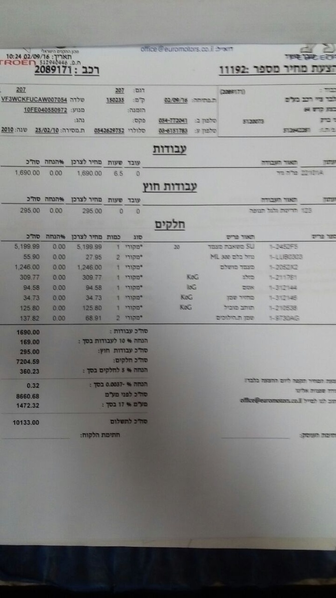

  1. הרובוטי הזה קללה לפני שנתיים הייתה לי תקלה דומה החלפתי הכל מפרוק כולל קלאצ .כרגע הוצאתי את הרכב מהמוסך, אני בקשר גם עם אורן ואני אעדכן מה עשיתי בסוף, תודה לכולם.

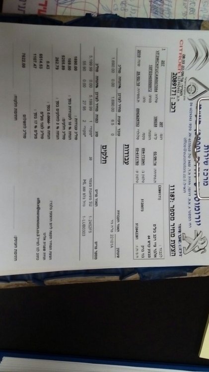

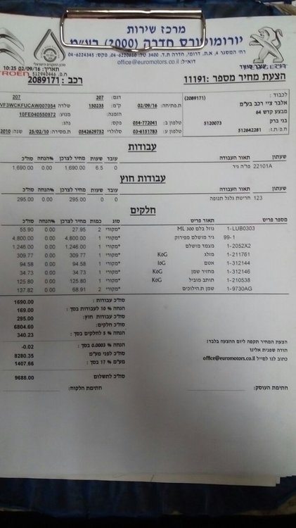

  2. לא בטוח שזה כלכך משתלם. להוציא את הרכב מהמורשה עולה 1400 החלק עולה 2000 לא כולל מכס, גרר עולה 400 כי ניצלתי כבר גרר על אותה תקלה, פירוק והרכבה של הגיר יעלה בערך 1200 הגענו בערך ל5500 (כאשר הם דורשים 7600) וזה לא כולל אחריות שאחרי כל זה זה באמת התקלה
  3. שים לב לעדכון שהעליתי הטיפול יוצא 7600 שזה כולל רובוט חדש שעולה 5200. בררתי עם מוסך שמתמחה בפיג'ו הוא בדק ובאמת המחיר של החלק הוא 5200. לקנות את החלק מחו"ל זה יכול להיות אופציה אני אבדוק את זה
  4. כנראה שכבר אין לי אופציות כי אם אני מוציא את הרכב משם אני צריך לשלם להם 1400 על אבחון תקלה כי הם פרקו את הגיר לצורך האבחון.
  5. יש להם טעות הכוונה לרובוט/מפעיל. לפי המספר קטלוג הכוונה לרובוט שבאמת עולה 5200 מקורי, הוא פשוט נתן לי 2 הצעות או לשים רובוט חדש או להביא גיר שלם מפרוק שמגיע כבר עם הרובוט וזה קצת יותר זול
  6. עדכון: אמרתי להם שאני לא מעוניין להחליף מצמד ואני רוצה שיטפלו רק בתקלה ( החלפת הרובוט) אז הם שלחו לי הצעה חדשה

  9. שלום, לפני כשבוע נדלקה לי המנורה של הגיר והרכב לא רצה להעביר הילוכים, זה קורה באמצע הנסיעה ןאז הרכב נתקע על ההילוך שהוא היה בו ולא מעביר הילוך וברגע שאני עוצר, הרכב נכבה המנורה של הגיר דלוקה ואי אפשר להניע , רק אחרי שאני מחכה כ20 דקות אפשר להניע לנסוע וההילוכים עוברים טוב ושהרכב/הגיר מתחמם עוד פעם קורה אותו דבר. הכנסתי את הרכב למוסך מורשה פיגו בחדרה וקיבלתי את ההצעה לתיקון שמוצרפת להודעה( יש 2 אופציות). רציתי לדעת אם זה סכום הגיוני ואם הטיפול הגיוני או שהם פשוט לא יודעים מה התקלה ומחליפים הכל. תודה מראש אני רוצה לציין שלפני שנתיים החלפתי מצמד חדש בשל תקלה דומה
