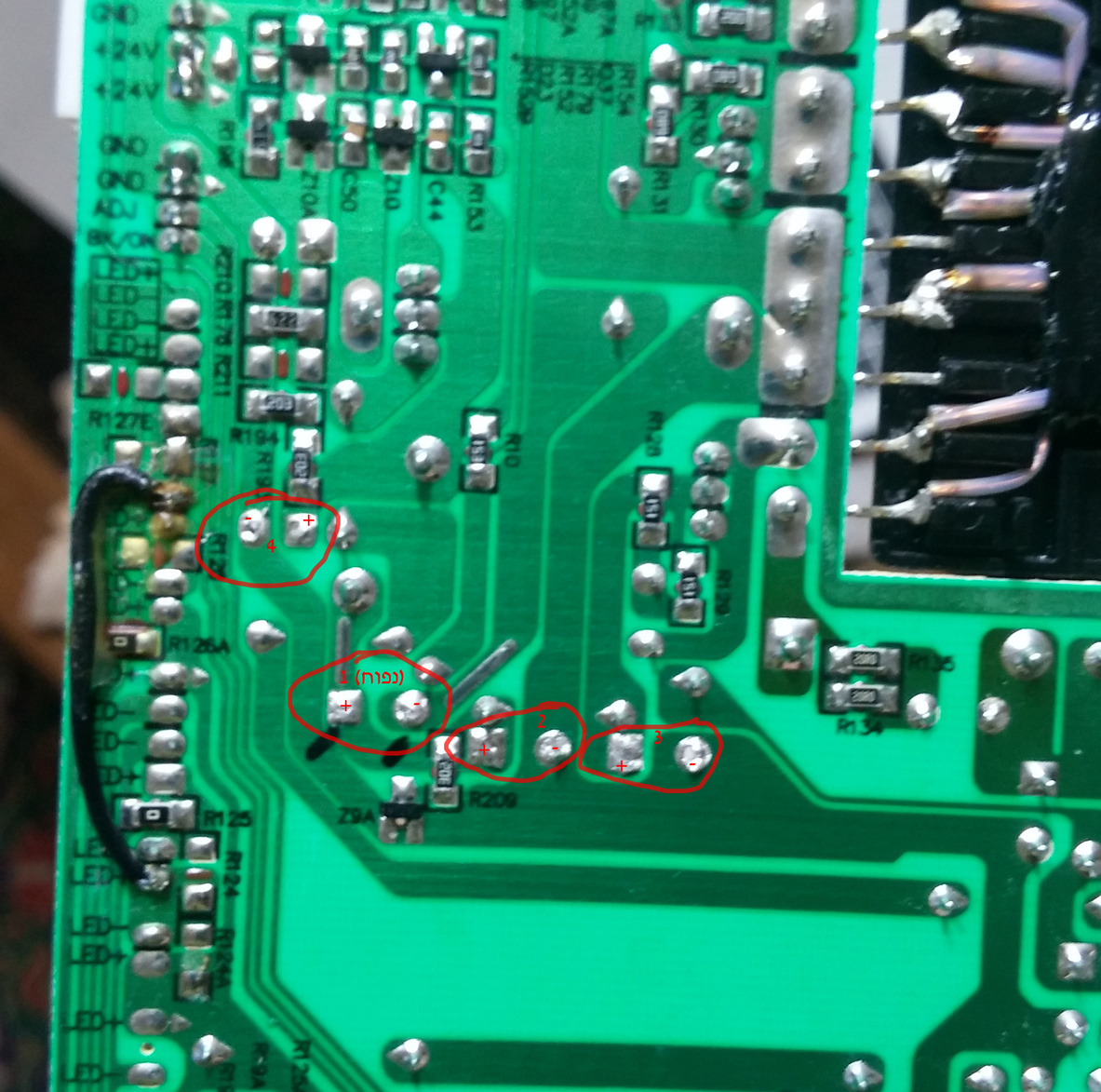

  2. מצ"ב תמונה להמחשה (יש להגדילה לגודל מקסימלי). להבנתי לא אמור להיות קצר בין ה+ וה- של כל מקום שבו היה קבל, לאחר שהוצאתי אותו מהמעגל.
  3. אם כך, כיצד עליי לפעול מעכשיו כדי לפתור את הבעיה באופן עצמאי? לפי הבנתי במצב אותו תיארתי, אין לי טעם לסור לחנות אלקטרוניקה לרנות קבלים. האם הצעד ההגיוני הבא הוא לפרק את סליל התמנון ולבדוק האם מחוץ למעגל הוא ממשיך להראות מדידות רציפות דומות? במידה ואפנה לבעל מקצוע, להערכתכם, כמה עליי יהיה להוציא ע"מ להשמיש את המכשיר?
  4. אתאר בדיוק את סדר הפעולות שעשיתי. לאחר פירוק הקבל הנפוח מעט, (קבל 1 בתמונה), בדקתי את ההתנגדות ואת הרציפות של כל שאר הקבלים, כאשר הם מורכבים על הלוח. כלל הקבלים, למעט מס' 2,3,4 שתקו בבדיקת הרציפות, והציגו ערכי התנגדות רלוונטים. קבלים 2,3,4 צפצפו בבדיקת רציפות, והציגו התנגדות אפסית. הוחלט על פירוק שלושת הקבלים הללו. לאחר הפירוק, בדקתי את כל הקבלים (3 האחרונים, והנפוח) בבדיקות רציפות והתנגדות, והפלא ופלא - כולם מראים ערכי התנגדות רלוונטים ויוצאים שלילי בבדיקת רציפות. לאחר מכן ניגשתי ללוח עצמו, ובדקתי את ה+ וה- מהם פירקתי את הקבלים, וכולם (למעט המקום בו היה קבל 1, הנפוח) הציגו רציפות בין ה+ וה-. כלומר, קצר? נשמע לי לא סביר. ניסיתי למצוא את המקום שבו יש מעבר בין ה+ וה-, אך ללא הצלחה. הגעתי בסוף למצב בו אני הולך לבלוק השחור במרכז (פריט 5, נראה כמו סליל כלשהו), והתחלתי לבדוק רציפות בין הרגליים הרבות שלו. כמעט כל הרגליים מראות רציפות. למישהו יש כיוון, מה לחפש? איפה יכולה להיות הבעיה?
  5. לבסוף ניתקתי את הקבל, ולאחר מכן מצאתי 3 קבלים שמראים התנגדות אפסית (מבלי להוציאם מהלוח). לאחר הוצאתם מהלוח, גיליתי שאיפה שקודם היו הרגליים של הקבלים (פלוס ומינוס) זה מראה כאילו יש ביניהם חיבור (כמו קצר?) תכף אעלה תמונה שמסבירה את זה טוב יותר.

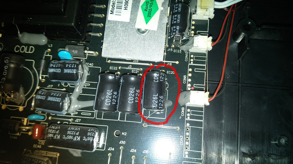

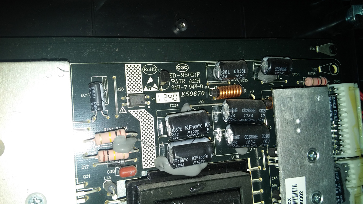

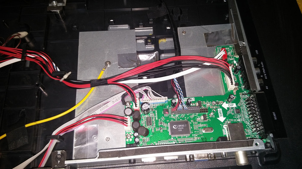

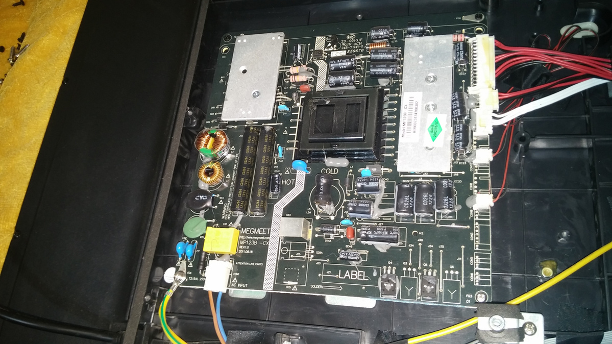

  8. חברים, הגיעה לידיי טלויזיה תקולה של FUJICOM. המכשיר לא מראה שום סימני חיים. בפירוק, התגלה קבל אחד נפוח קצת. לא נראה שישנם עוד כאלו נפוחים. האם ייתכן שבגלל נפיחות של קבל אחד הטלויזיה לא תידלק? מצ"ב תמונות, הקבל הסורר מסומן באדום.
