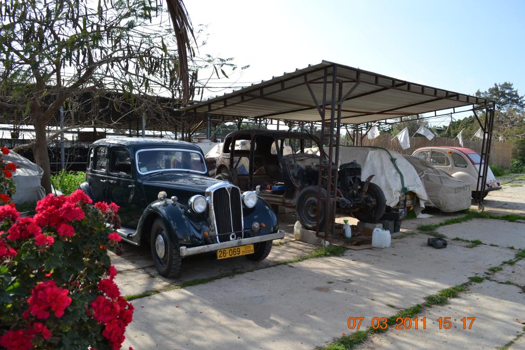

מהמממ.... קשה לי לענות. ההשערה הראשונה שלי היא כי אולי זה לא קונץ להחיות חי? או אפילו ממש מיותר? האמת - נעתקו מילים מפי. אז הבה ניתן לתמונות לדבר: הראשונה: 26-453 לפני תחילת העבודה. מתה זה לא מילה. השניה השלישית והרביעית: 26-069 מבקרת את 26-453 עם תחילת העבודה על 26-453. "מבקרת משמע חיה" אמר הפילוסוף דקארט. החמישית: 26-069 במפגש בנוקיה, אשתקד. פרטים נוספים תמצא כאן.

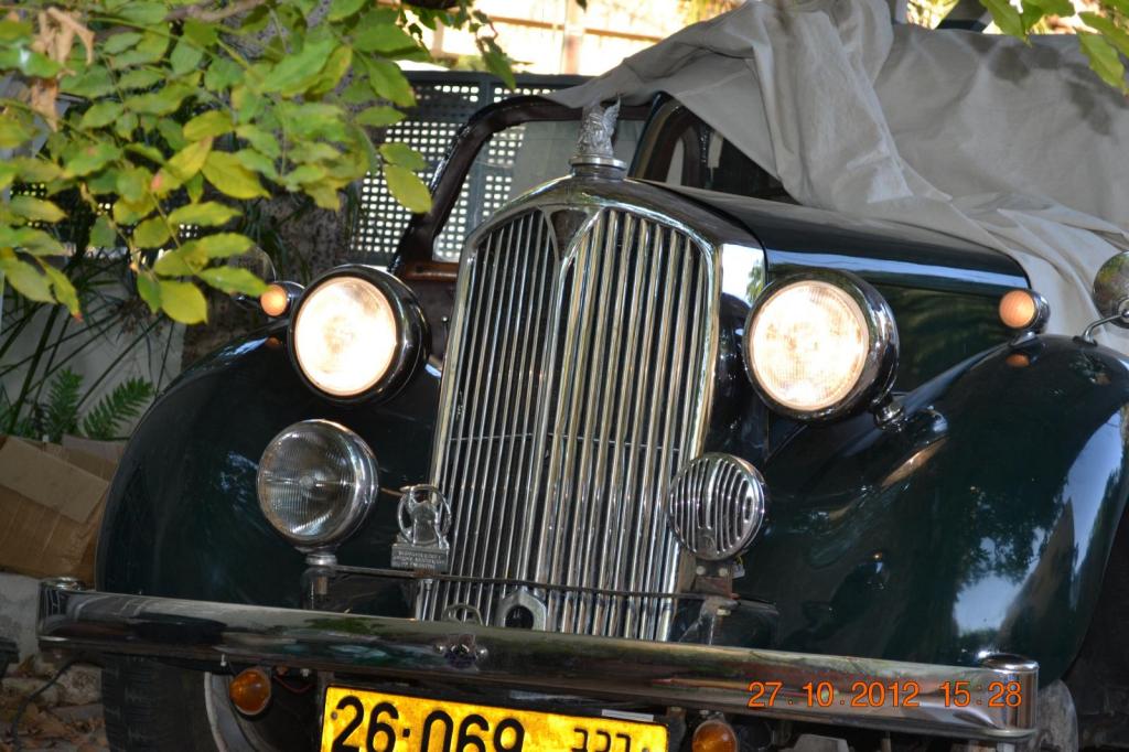

26-069 , מודל 46, עומדת בצד ומתפקעת מקנאה שכל תשומת הלב מוקדשת לאחותה הצעירה (מודל 47). מזל שהחורף מתקרב... http://wp.me/pXLKy-18k
