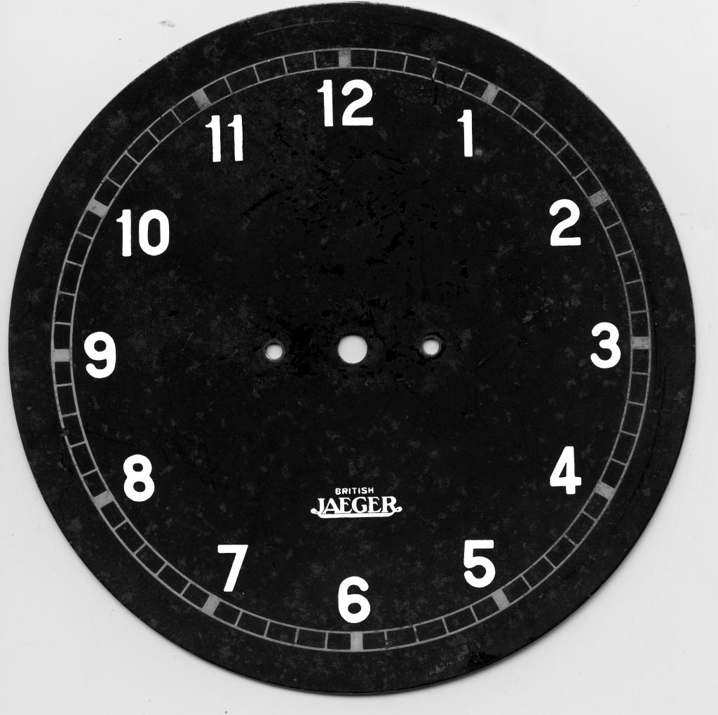

וחזרה לענייננו - שעון הזמן, פרק שני: http://wp.me/pXLKy-1ba
