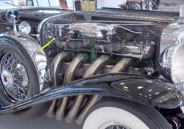

תודה על השיתוף. המכונית של העשירים והמפורסמים... משיאי הטכנולוגיה של אז. מחירה היה כ 20000 דולר. רק לשם כיול, כשהמכון ללימודים מתקדמים בפרינסטון היה במו"מ עם אלברט איינשטיין, כדי לנסות לצרפו אליהם בשנת 1931 - השכר שהם הציעו לו היה 10000 דולר לשנה. בין היתר נראה באחד הצילומים מיכל השמן של מערכת השימון המרכזית תוצרת bijure בה היתה מצויידת המכונית.

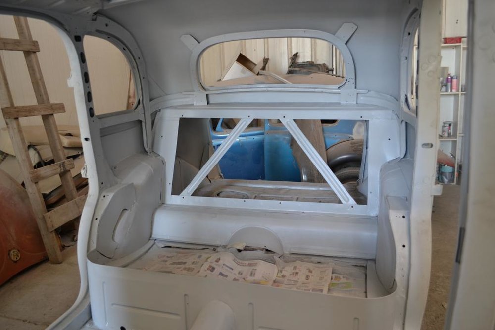

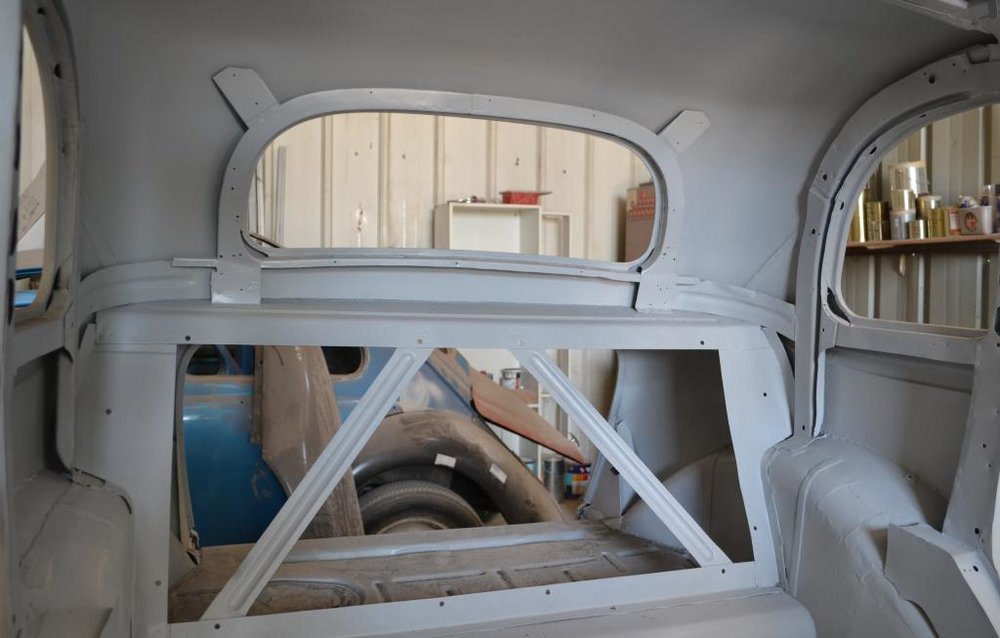

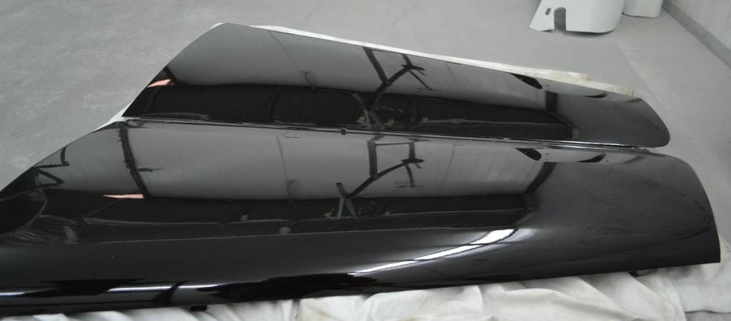

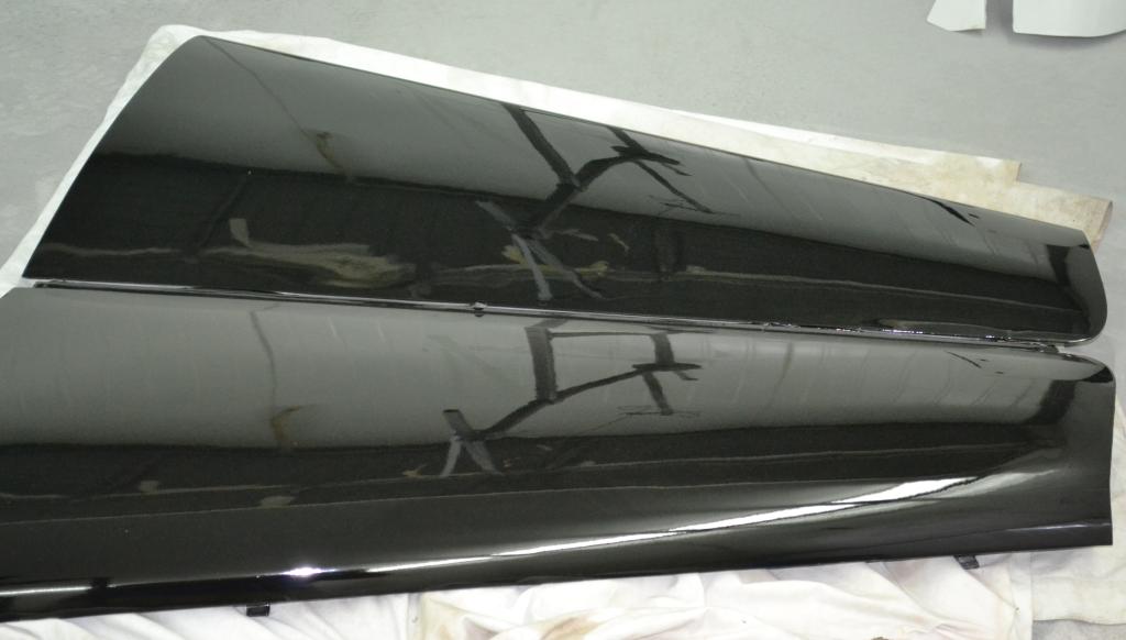

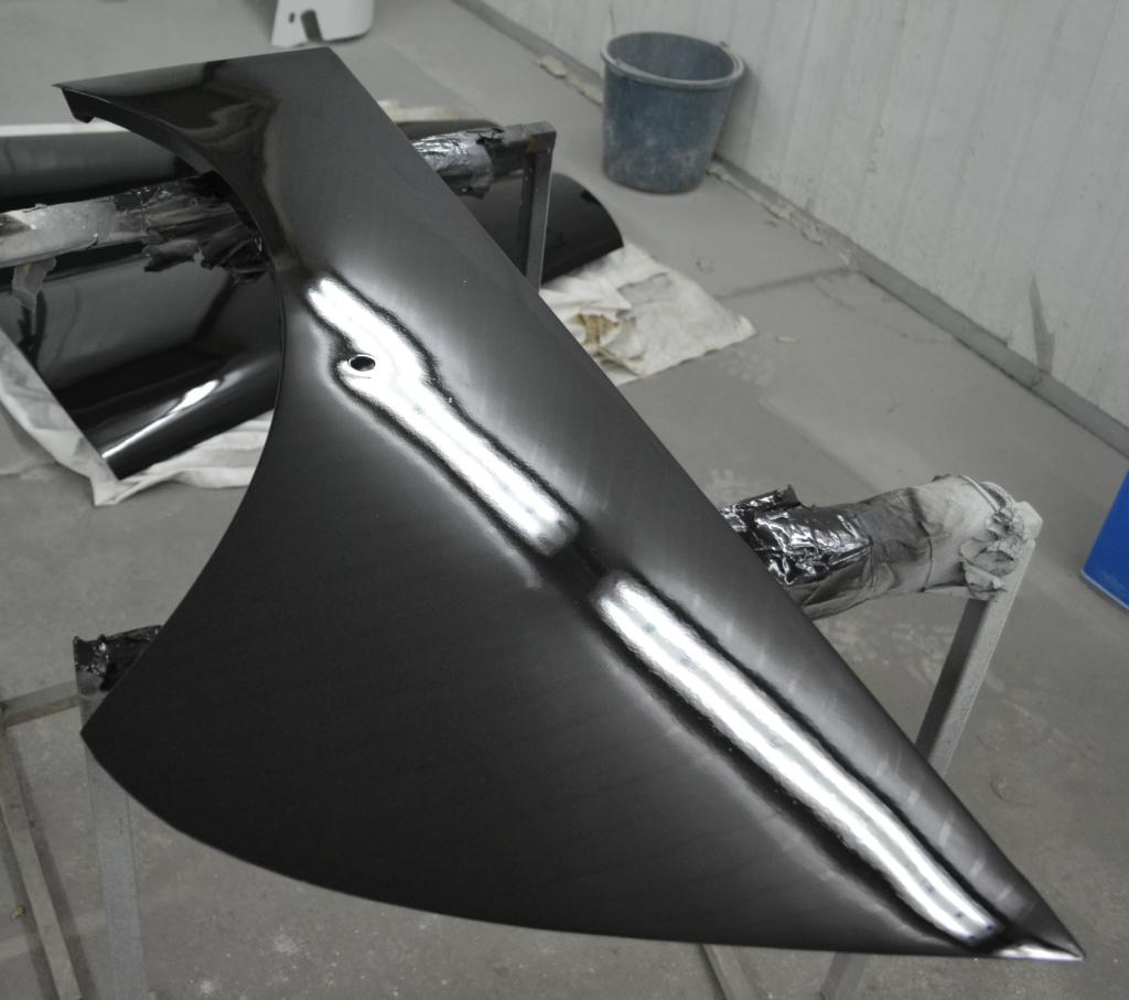

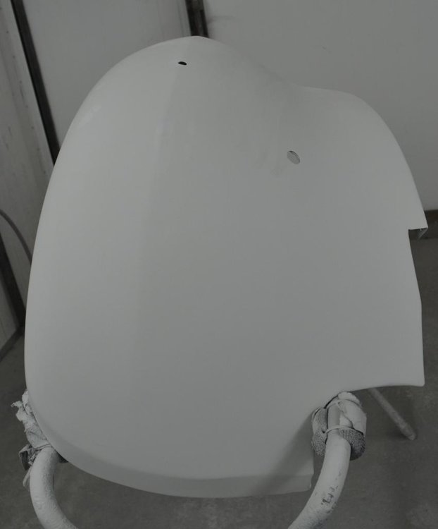

על חלק מהשאלות תוכל למצוא תשובה כאן: http://wp.me/pXLKy-Wa וגם בפרקים שלפניו ואחריו (אנחנו כבר ב"הצביעה ד"...) . עוד פרטים ימסרו באחד ההמשכים הבאים. העבודה מתנהלת בהדרכת הנציג הטכני של יצרן הצבע ולפי מפרטיו. אשמח לשמוע עצות\רעיונות\תובנות ממך ומכל מי שמתמצא בצביעה.
אתה צודק מאד... כמעט. היד האוהבת ישנה גם ישנה, אבל הניסוח שלי היה מעורפל ומסורבל. הכנפיים הקדמיות עברו בסך-הכל את השלב הראשון, של צביעה ביסוד אפוקסי, והן עדיין לפני שלב ההחלקה הראשונית. אי לכך החזרת האור מהן דיפוזיבית לחלוטין, ולא נראה עליהן שום קו פלואורסנט. לעומת זאת חלה בינתיים התקדמות מסויימת במכסה המנוע, מה שמתבטא בקוי הפלואורסנט - אבל שוב, זה עדיין בשלבים ראשוניים של הליטוש. גם פנים המכונית זכה בינתיים לצבע יסוד. בסיום התהליך הוא יהיה צבוע בשחור בוהק וחלק, כפי שהיה לפני שיצא ממפעל רובר בסוליהיל.
