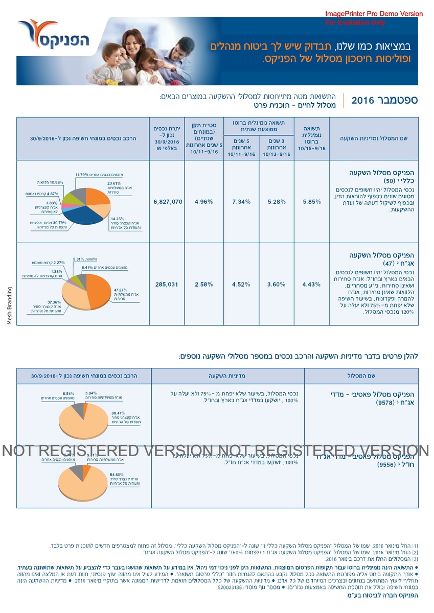

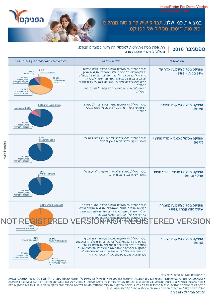

זכינו במגרש לבניה עצמית, לקחנו משכנתא (תודה לישה שלא התייאש ממני), עכשיו חוסכים עד לתחילת הבניה. מה לעשות עם הכסף הנחסך? הכסף שאיתו השתמשנו לרכישת המגרש היה סגור באיזו תוכנית בבנק ולא עשה כלום ושום דבר. מאז לקיחת המשכנתא חסכנו 65 אלף ש"ח, בכל חודש אנו מוסיפים 10-12 אלף ש"ח ותחילת הבניה מתוכננת לעוד שנתיים בערך. הציעו לי דרך מועדון "חבר" תוכנית "פוליסת חיסכון" שנקראת "מסלול לחיים" מחברת הפניקס. להלן פרטיה: טוב לנו? לא טוב לנו? יש יותר טוב לנו? אשמח לדעתכם המלומדת.
