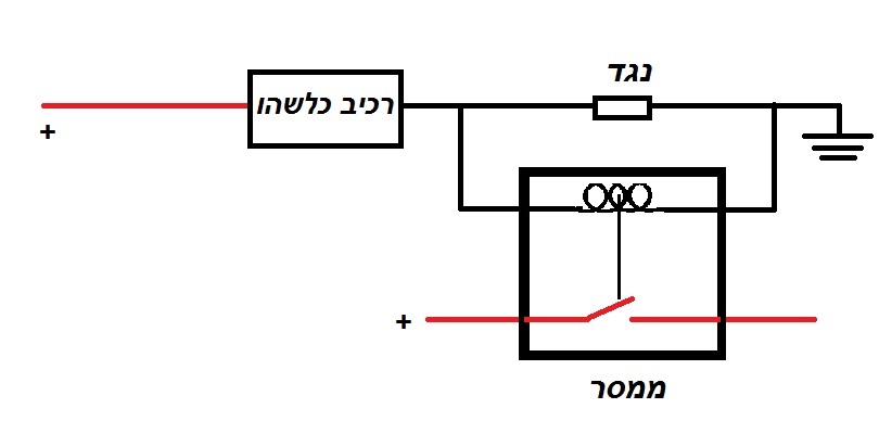

  14. האמת שבמקרה הספציפי אני לא מתכנן שום דבר לרכב, אבל בגלל שאנחנו כבר דנים בממסרים החלטתי להמשיך את השרשור הקיים. אני מעוניין להתקין באופניים החשמליים שלי מעגל כלשהו שיפעל רק כאשר האופניים במצב ON. יש על הכידון יחידת בקרה שמקבלת 4 חוטים: פלוס, מינוס ואני מניח שהשניים הנותרים הם DATA. בין הפלוס למינוס תמיד יש 36V. גם כאשר הבקר כבוי. אם נחבר ממסר בין הפלוס למינוס, יהיה סגור תמידית. אם נחבר במקביל למינוס בלבד, לא יסגר לעולם. אם נחבר בטור לבקר, הבקר יקבל מתח נמוך מ-36V. נשמע שעשית דבר דומה. אבל נשמע יחסית מסובך. גם מעולם לא שמעתי על רכיב בשם קומפרטור.
  15. חוט המינוס מחובר ישירות לאדמה. מתי שהרכיב לא פעיל אז לא זורם זרם בחוט הזה, אבל אם אני אחבר את הממסר במקביל אז אני עוקף את הרכיב וזרם יזרום בממסר ויפעיל אותו. תחשוב על "רכיב כלשהו" כמו על מפסק. מתי שהוא סוגר מעגל אז יש זרם גם בחוט המינוס. רק שזה לא באמת מפסק אלא בקר עם אוסף צרכנים בתוכו וחיבור הממסר בחוט המינוס בטור יגרום לשינוי במתח שהבקר מקבל.
  16. חנן, בצורה שאתה מציע הממסר תמיד יסגור מעגל, כי לפני ה"רכיב כלשהו" יש פלוס קבוע. מרק, האם יש לך פתרון לבעיה המתוארת?

  18. "זרם חוזר"- חוט שעובר ישירות מהרכיב אל האדמה. בתרשים שהעלתי, אם אין נגד, הזרם שמגיע לצומת שאחרי הרכיב בוחר בקצר אל האדמה. אין לו שום סיבה לזרום אל הממסר ולהפעיל אותו. חשבתי שאם נוסיף נגד אז הזרם יתפצל בצומת ויעבור גם דרך הממסר וגם דרך הנגד. למקרה שלא הייתי ברור מספיק, נבהיר מה אני מנסה לעשות: ישנו בקר כלשהו עם כפתור הדלקה. אני רוצה שכשהבקר ידלק, ידליק איתו מעגל אחר במתח אחר. בחוט הפלוס שמגיע ליחידת הבקרה הזאת תמיד יש מתח. אבל בחוט המינוס יש מתח רק מתי שהבקר עובד. אז אני מעוניין לשים ממסר שידלק מהמתח בחוט המינוס המדובר. עוד לפני פתיחת השרשור הזה חשבתי שאפשר פשוט לחתוך את החוט השחור ולחבר את הממסר בטור לאותו בקר.

  20. עוד שאלת ממסרים אחת ברשותכם: אם אני מעוניין להפעיל ממסר מ-"קו חוזר", מה הדרך הנכונה לעשות כך (אם בכלל יש כזאת?) הבעיה כביכול היא שלזרם אין שום עניין להכנס לממסר בגלל שיש לו קצר אל הגוף. אם נשים נגד כמו באיור המצורף, זה יעבוד? אם כן, איזה ערך של נגד עלי לשים ובאיזה הספק? תודה.
