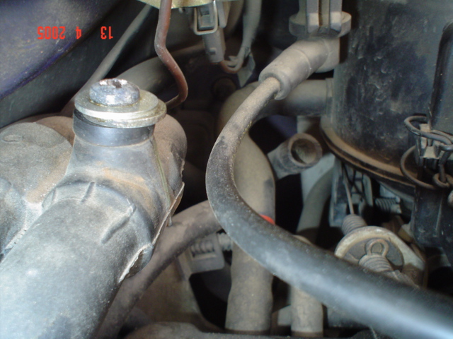

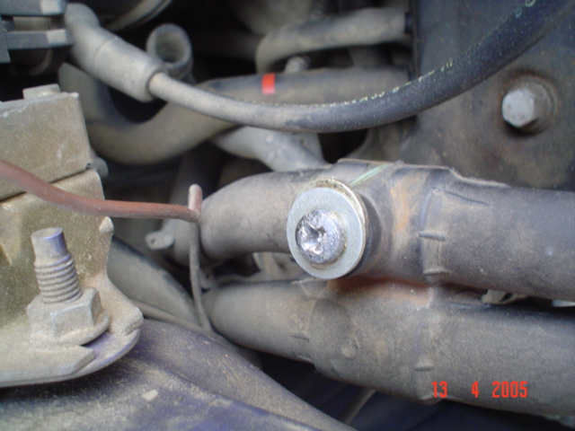

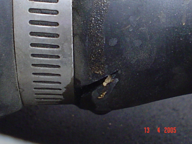

יומיים לאחר מכן בעייה חדשה: באמצע נהיגה אני מרגיש טלטול חזק, כמו פיצוץ מאיזור המנוע ומאותו רגע הרכב מקרטע. ממש כאילו המנוע מגמגם. לוחץ על הגז והרכב מאיץ תך כדי רעידות, כאילו הוא מאיץ ואז מפסיק, מאיץ ואז מפסיק... עצרתי מייד בצד ופתחתי מכסה מנוע. זיהיתי נזילה ורטיבות באיזור משאבת המים אך לאחר מכן "נרגעתי" זו לא משאבת המים אלא קרע בקצה הצינור שמחובר אליה. להפתעתי הרבה כאשר המנוע התקרר הוא הפסיק לקרטע וחזר לעשות זאת רק כשהתחמם מחדש. כך הצלחתי להמשיך עוד מספר ק"מ הבייתה כאשר אני ממתין כל הזמן עד שיתקרר המנוע. עכשיו מספר שאלות: 1)האם הבעיה הזו קשורה לבורג שנשבר? יש לציין שהצינור שנקרע אינו אותו צינור בו הוחלף בורג הניקוז. אני חושב שאולי הצינור היה קרוע כבר תקופה מסויימת ולכן התמלאה המערכת באוויר, דבר שהגביר את הלחץ במערכת והעיף את הבורג ניקוז החוצה, אשמח לשמוע את דעתכם. 2) מה הטיפול הנכון בשלב זה? האם חייב מוסך או שאפשר פשוט לקנות את הצינור ולהחליף את הקרוע (ואח"כ כמובן לנקז אוויר) 3)מדוע כשהמנוע קר אז הבעייה לא מורגשת וכשהמנוע חם אז הרכב מקרטע? 4) אשמח לשמוע עוד מאלה שמבינים. דן. בתמונות קצת קשה לראות את הקרע על הצינור השחור אבל הוא נמצא בצינור התחתון לפני החיבור למשאבת המים
ובכן, התחלתי ע"י חיפוש בורג מתאים +שייבה מגומי. לא מצאתי בורג פלסטיק אבל אילתרתי משהו עם בורג רגיל ושייבה מגומי. (בתמונות תראו גם שייבה ממתכת- היא רק ע"מ להוסיף מעט נפח). כאשר כבר היה בידי הבורג הנכון ניקזתי אוויר (פעם ראשונה, לפי הוראות בפורום שלעיתים היו כ"כ לא מובנות עד שהייתי צריך לשבור את הראש עד שהבנתי.) כעבור שעה קלה המערכת מתפקדת בסדר, הוונטה נכנסת לעבודה בזמן ואני רגוע. (קודם תמונות ואז המשך הסיפור)
