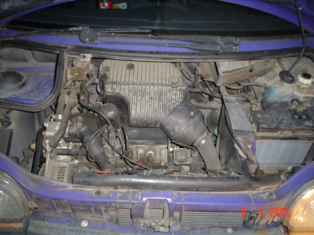

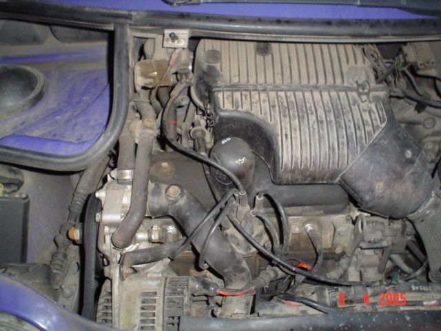

  1. הבטחתי תמונות של הצינור והבורג: צביקה, האם הטיפול עליו המלצת הוא עזרה ראשונה או שניתן להישאר לטווח ארוך עם הבורג החלופי?

  4. מספר הסברים ותוספות: 1) הרכב הוא רנו טווינגו 94 2) אנסה להסביר היכן הבורג, איתכם הסליחה מראש על שאיני משתמש בשמות מקצועיים: הצינורות בהם זורמים המים של מערכת הקירור הם צינורות גומי(?) שחורים. אני מדבר על אותם צינורות בהם זורמים המים שמתחממים ועל פי הטמפ' שם מופעלת הוונטה. אחד הברגים (פתחי ניקוז) שעל הצינורות האלו לא נסגר ודרכו משתחררים בלחץ מים ומעט אוויר(כנראה האדים שמייצרים המים החמים). לא הצלחתי לראות בדיוק מאיפה לאיפה מחבר הצינור הזה כי המנוע של הטווינגו הוא צפוף מאוד, אבל רק למקרה שיש כאן בעלי טווינגו- הצינור נמצע בצד שמאל למעלה, מעל צידו השמאלי של המנוע. זהו הצינור העליון ביותר 3)על פניו הבורג נראה שלם, עושה רושם שההברגה נדפקה ממשהו כי הוא נכנס חלק ונופל עד שהוא מתיישב במקומו, כמובן שהוא לא אוטם ככה כלום וברגע שהמים מתחממים מעט אז הוא נופל החוצה בגלל הלחץ. 4) אני מירושלים אז אם יש המלצות למכון רדיאטורים.... דן.
  5. שלום, לאן אני צריך לפנות בשביל שיסדרו לי בעיה במערכת הקירור? למכונאי? חשמלאי? מוסך מורשה עדיף? הבעיה היא שאחד הברגים שעל הצינורות (לדעתי בורג ניקוז האויר) נשבר ולכן אין אפשרות כרגע לסגור אותו. בכל פעם שהמים מתחממים הם יוצאים דרך החור ההוא, דבר שיוצר נזילות וגם בעיה קשה בקירור המנוע. אשמח לעזרתכם בעזרה ראשונה וכמו כן בהמלצה לשאלה איתה פתחתי, לאן אפנה? נ.ב המלצות למקום אמין ומקצועי יתקבלו בברכה כי אני לא מכיר כזה. דן.
