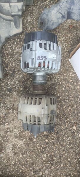

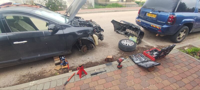

  7. הישן שלי כרגע אצלי, נראה בהמשך מה הלך שם. קניתי בצפון צפון הארץ.. ממישהו שהוא בעל מוסך, במקרה יצא שהוא היה הכי זמין ונגיש ,ומכל האופציות האלטרנטור שלו היה הכי מתאים מבחינת מקטים לשלי. בנוסף הוא הביא לי את זה לעבודה וחסך לי זמן והתעסקות של ללכת להביא בעצמי כשאין לי טעינה ברכב, אז היה לי שווה לשלם קצת אקסטרא. מעבר לזה היו לי אופציות נוספות למשופצים: 500 ש"ח אחריות חצי שנה(דרך הנחה של חבר אבל במרכז הארץ). 700 לא כולל מעמ עם ווסת מקורי ואחריות לשנה,אבל במרכז הארץ. 600-650 אבל כרוך באקסטרא התעסקות,זמן וכאב ראש(להעביר פולי קלאץ' מהישן לחדש+ לשנע/לאסוף /לחכות וכו'). 800 - לא ברור בדיוק מה מו מי ולכן לא טרחתי להתעמק. אני יודע שהפולי קלאץ' חדש, אבל שכחתי לשאול ספציפית מה עוד שופץ למרות שתכננתי - כך יצא( אנסה להשלים בהמשך). הנה תמונות להשוואה: בנוסף... שמתי לב לרעש מסויים, באלטרנטור החדש המשופץ - שלא קיים בישן שלי.. וזה די מטריד אותי עד עכשיו. אבל מכיוון ששישי בצהריים וכל האוטו כבר היה מפורק- לא באמת היה לי מה לעשות מעבר ללהרכיב אותו ולקוות לטוב. video_2024-03-15_21-05-01.mp4 להלן סקירה דגשים לגבי העבודה למעוניינים (אני עשיתי את המחקר שלי באמצעות מס' סרטוני יוטיוב שאכן הקלו עלי משמעותית - הסרטון המומלץ ביותר כפי שצויין בשרשור קודם לכן זה זה:) צריך להוריד את רוב הפרונט בגדול. זה התקציר שלי: video_2024-03-15_21-50-28.mp4 לא ציינתי בסרטון את כל הדברים שצריך לנתק כגון צינור טורבו,קונקטורים של פנסי ערפל,מגיני בוץ גלגל ועוד אבל הרוב מוסבר בסרטוני יוטיוב- אז מי שזה חשוב לו ימצא את הפרטים במידת הצורך. video_2024-03-15_21-56-27.mp4 המשך video_2024-03-15_22-05-47.mp4

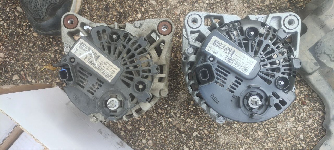

  9. עשיתי את זה באלטו בשביל להחליף רדיאטור חימום, המחיר של המוסך מוצדק בהחלט, בשביל פעם ראשונה לקח לי יומיים עבודה.
  10. מה צריך לפרק בשביל להגיע לבורר?
  11. לא הייתי נוגע בקילומטראז' כזה. במידה וכן מאיזושהי סיבה אז במחיר רצפה בהנחה שהכל תקין - 5-8 גג.

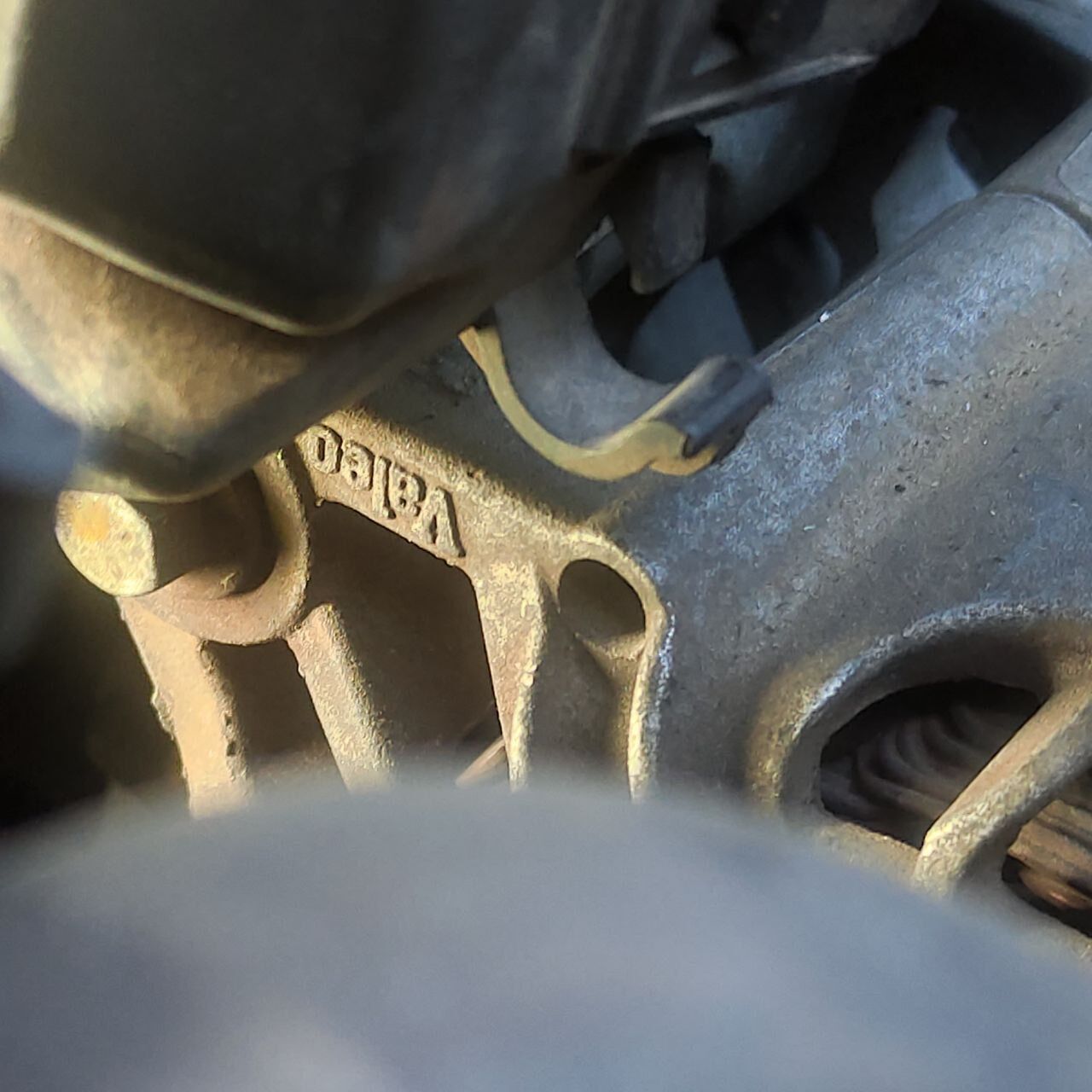

  13. לבסוף נרכש אלטרנטור משופץ עם אחריות לחצי שנה בעלות של 900 שקל(היו אופציות זולות יותר אבל מבחינת אילוצי התעסקות,זמינות,נוחות וסבירות להתאמה זה הסתדר הכי טוב- לא רציתי לחכות להזמנה מחול ולהסתכן שלא יתאים-פה לפחות אני יכול להחזיר במידת הצורך. (ואגב מקורי חדש בחברה עולה 3700 כולל). אתקין אותו מחר אחרי עבודה.
  14. הנה צילום שלו: לקונקטור מגיע רק חוט אחד,ובווסת יש רק פין אחד:
  15. בפועל על הרכב הקונקטור נראה דומה אך יש שם רק פין אחד בודד פעיל, המיקום של השני לא מאוייש. כמו כאן: https://spareto.com/products/lucas-alternator/lra03189 נראה לי שזה אחלה רמז לתאימות.

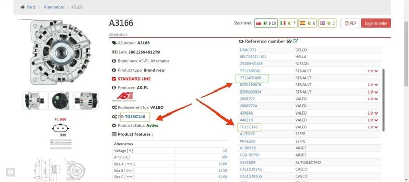

  16. אצלי יש פין אחד בלבד.
  17. מהמשך החפירה שלי בנושא למעוניינים: הבנתי ממשפץ שאין משמעות למקטים אלא לסוג הווסת שיושב על האלטרנטור. יש BSS או LIN אצלי הבנתי שזה BSS. אחסוך לכם את החיפוש(בחסות צ'אט GPT ): whats the difference between BSS and LIN voltage regulators used in automotive alternators? ChatGPT BSS (Battery Sense Signal) and LIN (Local Interconnect Network) voltage regulators are two different types of voltage regulation systems used in automotive alternators. While both serve the same primary purpose of regulating the output voltage of the alternator, they operate using different principles and technologies. Here's a comparison of the two: BSS (Battery Sense Signal) Voltage Regulator: BSS voltage regulators are based on a feedback loop that monitors the voltage at the battery terminals. The regulator adjusts the alternator's output voltage based on the battery voltage, ensuring that the battery receives the correct charging voltage regardless of variations in electrical load or engine speed. BSS regulators typically use a dedicated wire or sensor to measure the battery voltage and provide feedback to the regulator. These regulators are often found in modern vehicles with advanced electrical systems and are effective at maintaining battery health and optimizing charging efficiency. LIN (Local Interconnect Network) Voltage Regulator: LIN voltage regulators are part of a networked communication system used for in-vehicle networking and control. LIN is a low-cost, low-speed communication protocol that allows electronic control units (ECUs) within a vehicle to communicate with each other. In the context of voltage regulation, a LIN voltage regulator may receive commands or instructions from the vehicle's central control unit (such as the engine control module) via the LIN bus. The regulator adjusts the alternator's output voltage based on commands received over the LIN bus, which may be influenced by various factors such as vehicle operating conditions, system requirements, or user preferences. LIN voltage regulators offer flexibility and programmability, allowing for dynamic control of the alternator output voltage based on real-time data and vehicle parameters. In summary, the main difference between BSS and LIN voltage regulators lies in their feedback mechanisms and communication protocols: BSS regulators use direct feedback from the battery voltage to regulate alternator output. LIN regulators are part of a networked communication system and may receive commands or instructions from other vehicle systems via the LIN bus. Both types of regulators are designed to ensure efficient charging of the vehicle's battery and optimal performance of the electrical system, but they employ different approaches to achieve this goal. The choice between BSS and LIN regulators may depend on the specific requirements and design considerations of the vehicle's electrical system. Message ChatGPT… ChatGPT can make mistakes. Consider checking important information.
