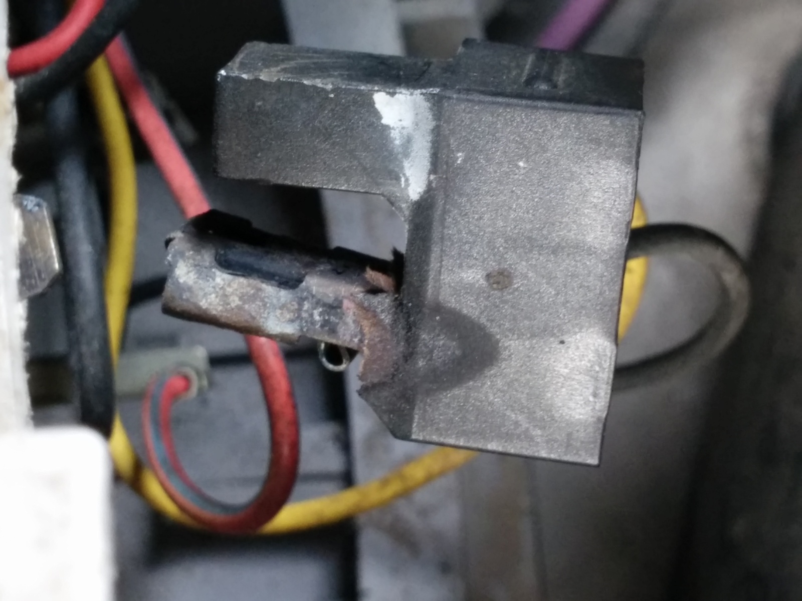

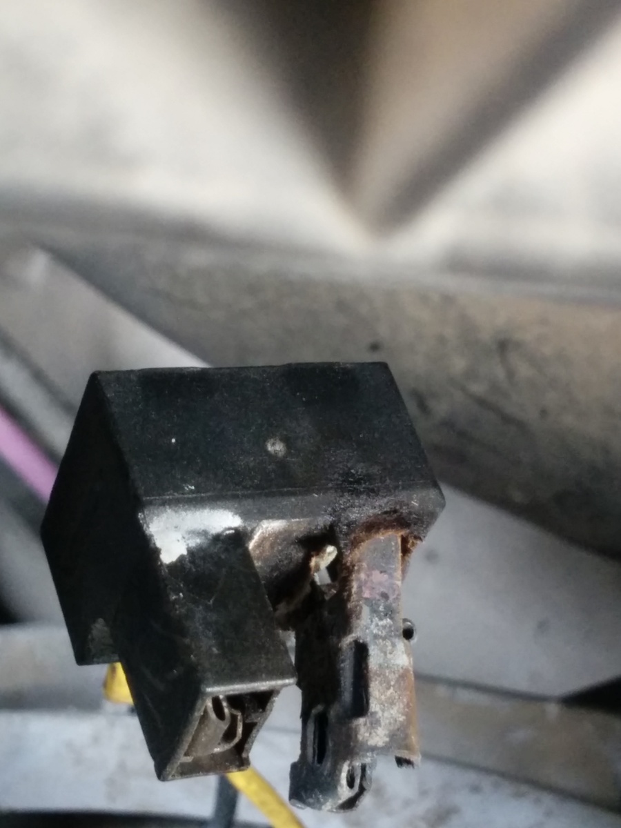

זקוק לתושבת נורת פנס קדמי במשלוח בדואר.
Haim_gds פרסם הודעה בנושא של Haim_gds בתוך טכני, אחזקה וטיפולים
צודק, זה בעצם מתאם בין פיני המנורה לנעלי כבל, ארים טלפון בתקווה מחר. -
אל תצחקו עלי, פשוט כרגע אני לא יכול להגיע לחנות חלפים. אני זקוק לתושבת/מתאם נורת פנס קדמי (אור דרך) כמו זו שבתמונה. בצד אחד ישנו חיבור נעלי כבל ובצד השני בזווית 90 ישנו החיבור לנורה. ואני צריך שזה ישלח אלי (רצוי בדואר). -האם זה משהו סטנדרטי? -אם כן, ישנה חנות מומלצת שעושה משלוחים? -התושבת/מתאם הנוכחי נשרף או התפורר, האם ישנו חלק תחליפי איכותי או שאין צורך? (הוא החזיק 16 שנה)
