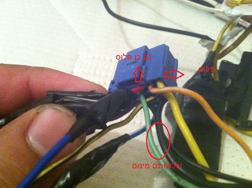

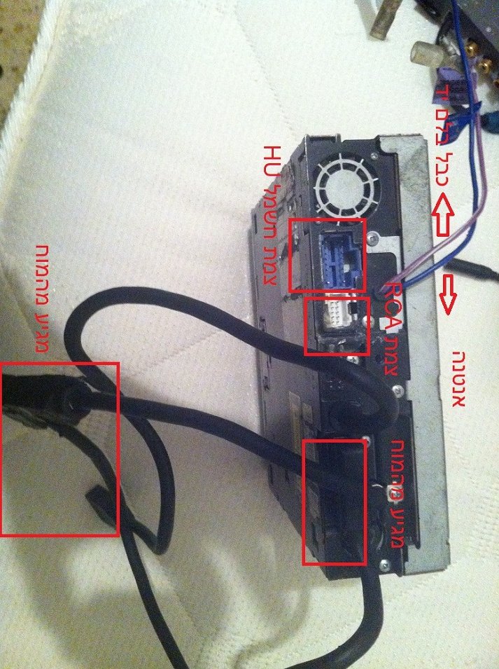

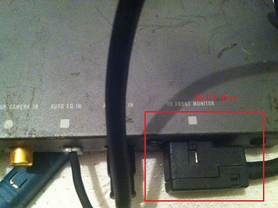

שלום, רכשתי אתמול פיוניר AVH-P7500. מדובר ב1דין, שמה שהבנתי שהוא "עתיק" כמו שאמרו לי בחנות אודיו. בכל אופן, הוא מגיע בתצורת HU ויחידת מוח שנראית כמו מגבר עם צמה מאוד לא אסטטית ועבה שצריכה להגיע מהמוח למכשיר מקדימה. חיברתי את הצמה של מוח לחיבורים ב HU לפי הצורות והצבעים ( החיבורים הם מלבניים גדולים, אין סיכוי לטעות), ועם הצמה מגיע לי פלוס מינוס שצריך להתחבר ביחד עם הHU למתח. מהמכשיר גם יש צמת חוטים, שכוללת את הפלוס, מינוס, רימוט, אנטנה, חוט לבלם יד, רמקולים ועוד חוט שרשום עליו ILL שלא הבנתי מה מטרתו. חיברתי ישירות למצבר את הפלוס מינוס מהמוח וגם את הפלוס מינוס מהצמה של ה HU. ראיתי שנדלקת נורה אדומה מהבהבת ב HU, כלומר יש מתח, חיברתי את הפאנל אך אין תגובה, לא נדלק ולא כלום, הנורה עוד מהבהבת. התייאשתי, הלכתי לחנות אודיו באזור מגוריי לקבל ייעוץ, הוא התסכל על הצמה של ה HU ואמר שיש שם עוד חוט אדום שהוא המתח הישיר או המתח סוויץ', אני צריך לחבר אותו גם לפלוס. הגעתי הביתה, חיברתי לפלוס ואין שינוי, אותה תגובה של נורית אדומה מהבהבת. למישהו יש ניסיון או מושג איפה הבעיה שלי? או סכימה של חיבורים שמסבירה כל חוט לאן? אגב אם יש מישהו באזור רחובות שבוודאות יודע להתעסק בזה ומוכן לעזור לי, אני מוכן אפילו בתמורת סכום סימלי לשלם לו עבור ההדרכה.
