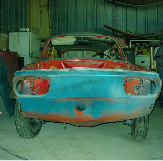

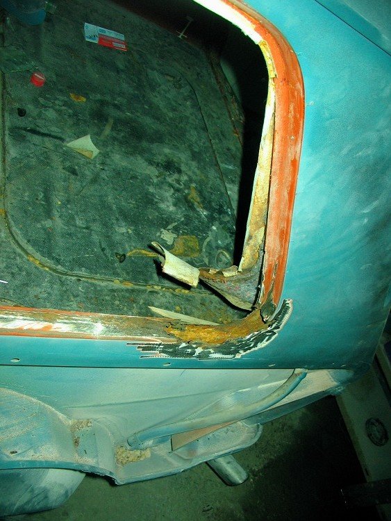

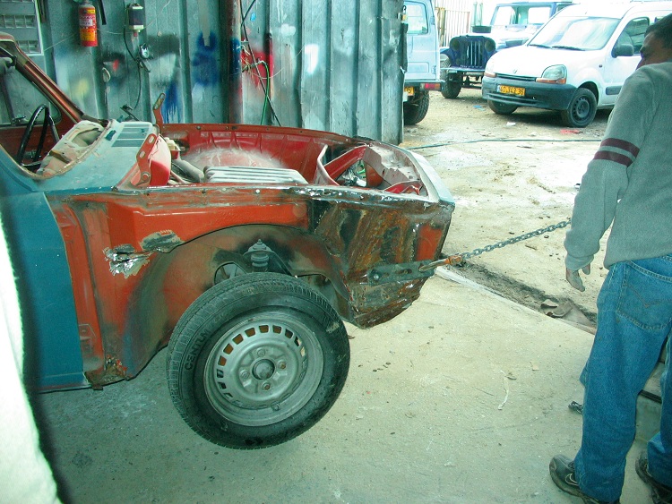

אמנם לא מהר כמו שהיינו רוצים, אבל העבודה נמשכת. הכנפיים (שהיו מרותכות כאמור) והמכסה הקדמי (שבמצב די סופני) פורקו ומאחוריהם נתגלתה מלוא חומרת התאונה. אפשר לראות את האיזור העקום מאד (לא יודע אם זה בדיוק 'שאסי' כי לוריאנט אין מרכב אחוד...) לעומת האיזור הפחות עקום. העקום בצד שמאל שהשפיע על כל החלק הקדמי- תוקן באמצעות משיכה עם שרשרת, בסגנון ימי הביניים . שאר הרקבונות שויפו והם מחכים לטילוא. בחלק הראשון- תמנות ה"לפני" ולאחר מכן "אחרי". זהו להפעם.
