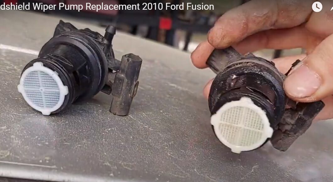

  1. משאבה עם רשת, בדגם ישן יותר של Ford לא מסירים את הרשת אלא מגרדים את הלכלוך. למה אי אפשר לרוקן את המיכל ולבדוק עם מצלמת נחש מה קורה שם ? מצלמת נחש 129 שח
  2. לפני פרוק הבטנה היו צריכים לבדוק הגעה של נוזל לאזור המתזים. מפרקים את הבידוד של מכסה המנוע וחושפים את צינור האספקה. WINDSHIELD WASHER NOT SPRAYING FIX FORD EDGE תוכל לראות סימנים לבדיקה (אם עשו) הסגירה עם הקליפסים אף פעם לא מושלמת. כדי להגיע לאזור המשאבה מפרקים את הבטנה של בית הגלגל בלבד.
