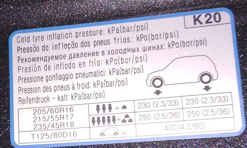

זו הלוחית של הקונה. לכל הדגמים.
ה- 4X4 הגיעה עם צמיגים בקוטר "18.
בנסיונות שעשיתי מצאתי שלחץ 36 נותן איזון טוב בין אחיזה לנוחות ובסופו של דבר הביא גם לשחיקה אופטימלית.
(החסכון בדלק הוא פקטור שולי עד לא נחשב)
אתה יכול כמובן לנסות לחץ מוקטן בצמיגים האחוריים, אם אתה מבחין בשוני בנהיגה, מצויין,
אחרת זה כאב ראש.
אצלך יש זוג שונה על כל סרן. זוג צמיגים חדש יתנהג אחרת גם אם הוא מדגם זהה.
מראש אין חלוקה שיוויונית.
אתה רוצה להתנסות, תפאדל.
תתחיל לקרוא המכללה למדעי הנהיגה , אם זה מסובך מידי
נפח בלחץ 36 את כל הצמיגים ושכח מזה.
